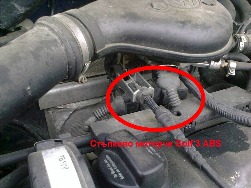

Здравейте колеги,
Голфа често държи на 2000 оборота и не смъква, като го запаля в началото държи на 1100, после утихва. Искам да почистя стъпковото моторче, имаше някаде тема със снимков материал, но не мога да я намеря.
Ето една снимка под капака на голфа, ако някой може да каже кое точно е стъпковия мотор?
Ето и друга, където предполагам, че трябва да е, но кое е точно?
Може ли да ми препоръчате и къде в София да напарвя цялостна диагностика на колата? Обадих се на vaskoto1, но той не може тази седмица, а всякаш имам свободно време тези дни.. (днес, утре).

Колеги разбрах вече кое е стъпковия мотор, сега въпроса ми е как се демонтира и почиства..?
Ето и как изглежда при този мотор..
(надявам се с ваша помощ да успея да му направя една профилактика и евентуално да направим и една подробна тема за други желаещи да свършат тази работа..)
