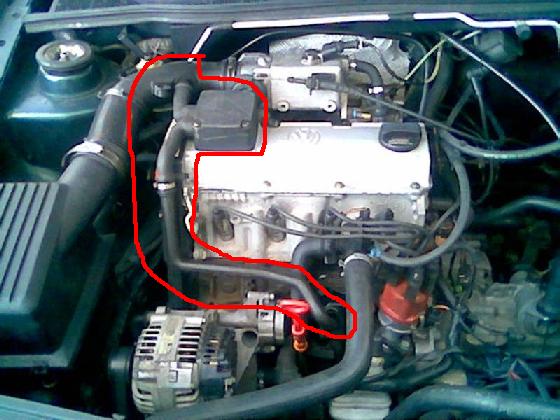

Здравейте колеги имам следния проблем! Колата ми мени оборотите става въпрос за 2000 кубика 115 коня.След като отидох на диагностика майсторите ми казаха че зари сцепения маркуч на картерните газове.Някой имал ли е такъв проблем? И от къде да си купя тези маркучи защото по каталог излизат на фантастична сума.

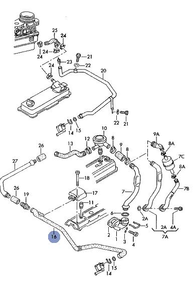

Кажи все пак каква точно е колата (код на двигателя или година,понеже са няколко вида 2.0 115 коня),за да видя какво мога да изнамеря като възможности.

Мнениеот zfa159 » Сря 26 яну 2011 14:36
Номер 16,ако правилно се ориентирам :
Оригиналния му номер е - 037 103 493 АВ

Мнениеот zfa159 » Сря 26 яну 2011 14:40
Ми... 36лв и 54ст. струва оригинално на VAG и е с поръчка 1 седмица. :drunk

Ама този мотор на снимката май не е 2Е !?

Мнениеот IvailoOo » Сря 26 яну 2011 17:30
Баш 2е си е :да:

Мнениеот zfa159 » Сря 26 яну 2011 17:34
IvailoOo написа:Баш 2е си е :да:
Ами не,всъщност е AGG ;)
Вижте му колектора,че е късичкия,няма му дебитомера с клапата на кутият за филтъра и му няма и гумения маркуч от кутията на филтъра,до дросела ,който при AGG е пластмасов ;)

Мнениеот IvailoOo » Сря 26 яну 2011 18:49
zfa159 написа:
:beer
Упсс!! :Mr Green Fun Имаш право.
