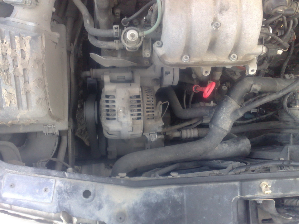

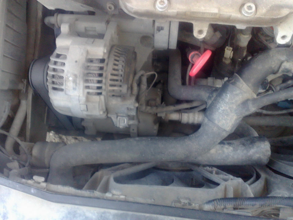

Това са снимки на компресора
малко е прашен и не знам дали може да се разбере нещо
гледах, заглеждах да видя табелка някаква ама не намерих .....

По тези снимки нищо не се разбира колега.Така по въпроса за добавянето според мен ако нети се занимава си сложи обикновен климатик.Но най хубаво е климатроник и зада избегнеш дългото и мъчително разплитане на кабелите ти препоръчвам климатроник Диавиа mhihi ИзображениеИзображение

Колега, ако това е донора, всичко ще ти пасне на 1.8-то. Компресора е Sanden SD7V16 (по спомен mod:1100)
Климатика си е оригинален на ФВ, Ако го вземаш огледай отпред шайбата на компресора за евентуално омазняване (опекано осево) както и за омазнявания там където са гарнитурите на компресора, ако няма омазнявания има шанс и да е добър, като го свалиш развий пробката и виж какво е маслото (основно да няма стружки).
radotom написа:Да предупредя, че този 1.6 най-вероятно ще е наклонен напред двигател. За разлика от нормалните 1.8.
С други думи - може и да стане, но конзолите за компресор, генератор и к'во ли не още нямаш шанс да ги вкараш при теб :No
Двигателя си е задно наклонен както "обикновенните" 1.6 (Г2) и масовите 1.8, 2.0
