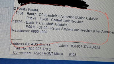

Имам следния проблем на диагностиката ми излиза грешка с ламбда сонда. Интересува ме къде се намира ламбда сондата понеже знам че са две.

VW Golf 4 1.8T 150ps AUM проблем с ламбда сонда - грешка 17584

Това е втората ламбда сонда, след катализатора - това значи - Behind catalyst
А другата грешка е за клапанът на обтегача на ангренажната верига, който е между двата вала.
16395/P0011/000017 - Bank 1: Camshaft A (Intake): Retard Setpoint not Reached (Over-Advanced)
Като възможни причини:
- Самият клапан е прецакан, или буксата му
- Реле на горивната помпа
- Неправилно зацепен ангренаж
Щеше да е добре да напишеш и кода на мотора. не случайно се изисква по шаблон, защото има значение дали си с хидравличен или електрохидравличен клапан, но те нали правилата са за другите
Golf 4 1.8T 150 к.с. има с 5 различни кода на мотора - сигурно има някаква разлика

Къде се намира по точно тази ламбда сонда какво ще рече след катализатора. Знам че има една отгоре на катализатора и една някъде около колекторите.
Колкото до втората грешка дава ми я само от време на време примерно 3 месеца веднъж.

Задната сонда е на тръбата след катализатора. Тя няма голямо значение за работата на двигателя и играе основно функцията да ти светне лампата, когато катализаторът ти не работи - да го смениш.
Двигателят се управлява от предната сонда.
Двете сонди можеш да ги проследиш къде са по кабелите към тях:
