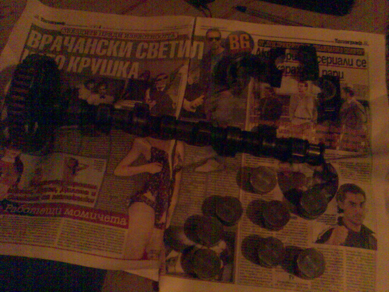

Много е неприятно моите си тропат още но, днес свалих от един мотор в отпадаци 8-повдигача+разпределителен вал+черупките и гайките за 20 кинта обаче един маи е замина всичко това свалих от мотор на ауди 80 1.8 които съм на 99% че е идентичен на моя 1.8 ABS
