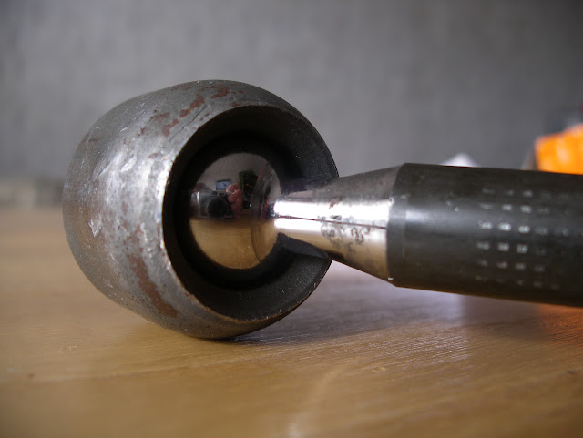

http://lh5.ggpht.com/-ES7OqbdCioI/SXNDp ... GP9373.JPG При мен тропаше само че от ляво. беше от този вътрешен накрайник.Струва 23лв.и нямаш главоболия.Дано съм бил полезен! heavy metal zork

Може и счупена биалетка да е
