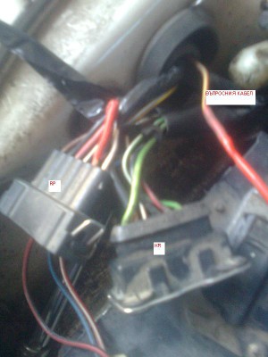

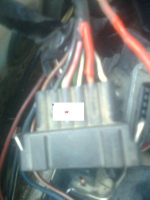

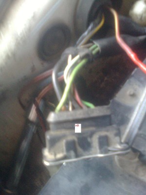

така проблема е следния на колата има две инсталации една от РП и една от КР
на кой пин от кр-ската букса за комутатора трябва да подам мисля че е плюс от буксата на РП -то
беше закачен просто така и му изгубих дирята кабелът от рп-то е червен+жълт цвят
ако е нужно ще кача и снимки на буксите

Иначе според АутоДата-та червено-жълт проводник е от контролера, пин17 към релето за горивните помпи. Захранване на комутатора се подава по зелена жица (пин 1 на комутатора) Това при RP-мотор на Г2

Радо по аутодата ми излиза за рп-то ама на кр не ми дава схема снимки ще ти пусна утре че колата не е при мен :beer
