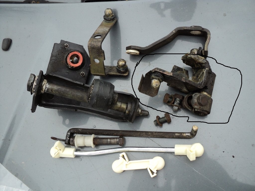

Казаха ми че трябва да сменя Изображение
но забравих как се казва.
Проблема ми е че скоростния лост ми мърда на всички страни и ми казва че като се сложело някава гумичка там или се смени целия палец,лоста ще замръзне на едно място.
Благодаря

Ние в нашия магазин му викаме хебел за превключване на скоростите и струва цялото с металната част около него 10-на лева :wink:

Цена 10-12,13лв.Някакъв rod се води,най-добре в магазина да ти отвори позицията на компа и му посочи елемента.После 10 минути чудене и се сменя без залягане.

Може да го свалиш и да наденеш някой по дебел маркуч с подходящ диаметър. Там има силикон,който се износва с времето и лоста има неприятен луфт.

И все пак луфта от "това нещо" е изразен особено в надлъжно направление(напред/назад),страничният е от нещо подобно,но на друго място.

Страничния луфт се получава при износване и разтваряне на метала в които се върти топчето.Също тая планка(закрепена на надлъжната щанга до самия лост в купето) има навика и да се криви.Изглежда доста масивно,но е мека.На нея пък е закрепена метална ламаринка която също се криви.Говоря за тази част.Извинявам се на колегата Vento за снимката.Да не забравяме и луфтовете от износените кокалчета и тампони.

Аз така както го гледах днес.Май може да опитам да сложа нещо (гумен маркуч) поне докато намеря време и пари за майстор.Ще ме тръснт поне 20лв за смяна на това чудо.
