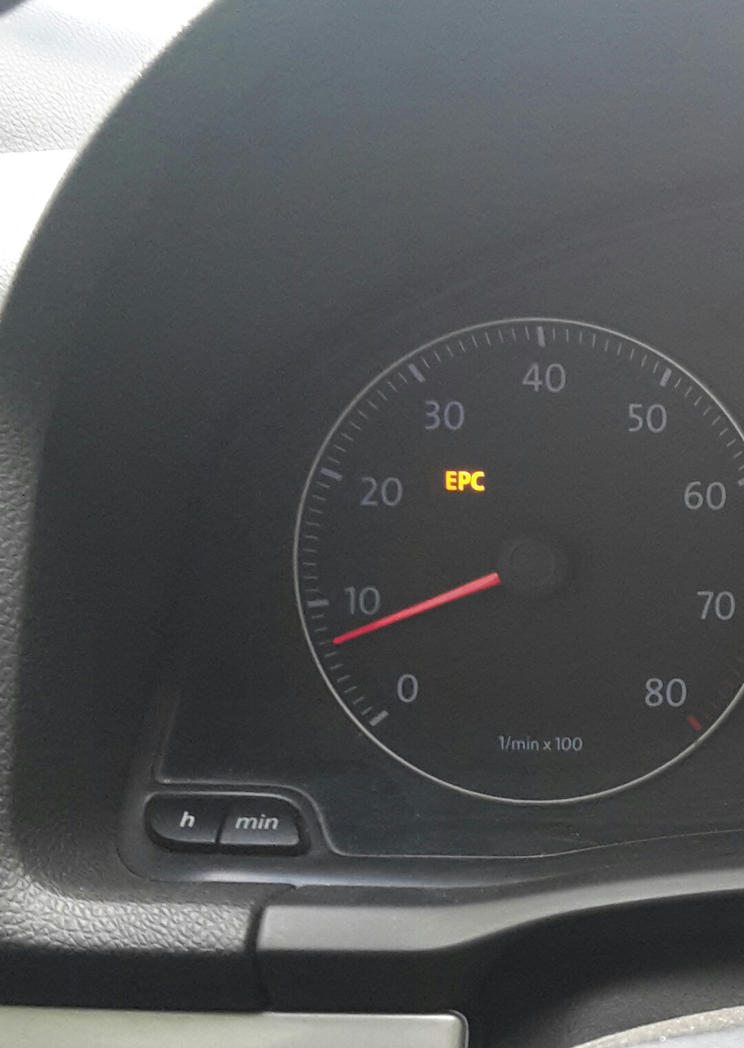

След поредната автомивка и напомпване на гумите, след 500 м. светна ЕРС лампата и колата влезна в авариен режим. Спрях, загасих двигателя и после продължих нормално като лампата си свети. Преди време пак така след миене се появи същия проблем. Нещо се мокри ли от мивката?

Диагностика колега, закачи я и ще разбереш, защо свети лампата.

Преди месеци пак след автомивка ми направи този проблем и с един приятел я закачихме на Вагком. Било нещо по мотора, датчик... нещо по ускорението на колата, така ми го обясни :rolleyes

Най-често свети заради бобината....ако е нацепила корпуса и влиза влага в нея.След автомивка е напълно логично да стане подобно нещо,макар че е на скрито място явно си оказва влияние.
Моята също е нацепена и в по влажни дни имаше моменти палех от трети,четвърти опит--кога ли ще остана някъде :mhihi
P.S.сега видях,че си FSI там май си с на всяка свещ бобина ако не бъркам,така че гореизложеното май не важи за теб.

Проблема още не е решен. Може с месеци да не го прави, но вчера и днес отново ми светва ЕРС и колата влиза в авариен режим. Понеже днес това се случи в близост до сервиз, веднага отбих при тях и ги помолих да погледнат проблема (без да гася колата, защото после ЕРС-то ще изгасне и не знам дали ще хванат грешката). Диагностиката показа грешка Р1388. Записал съм си час за четвъртък(не могат по-рано) . Трябвало да погледнат дросела...И двата дена проблема го прави при еднакви обстоятелства! Паркирам за 10 минути да напазарувам и при потегляне след 200 - 300 м. като подам газ светва лампата :(

cam follower проверен ли е

Диагностиката изкара две грешки:
17748 - Camshaft position sensor/engine speed sensor
incorrect correlation
- Intermittent
17796 - Control module, internal malfunction
- Permanent
Ще съм благодарен, ако ме насочите къде да търся проблема?

На първо време е сменен датчик на разпределителен вал.
