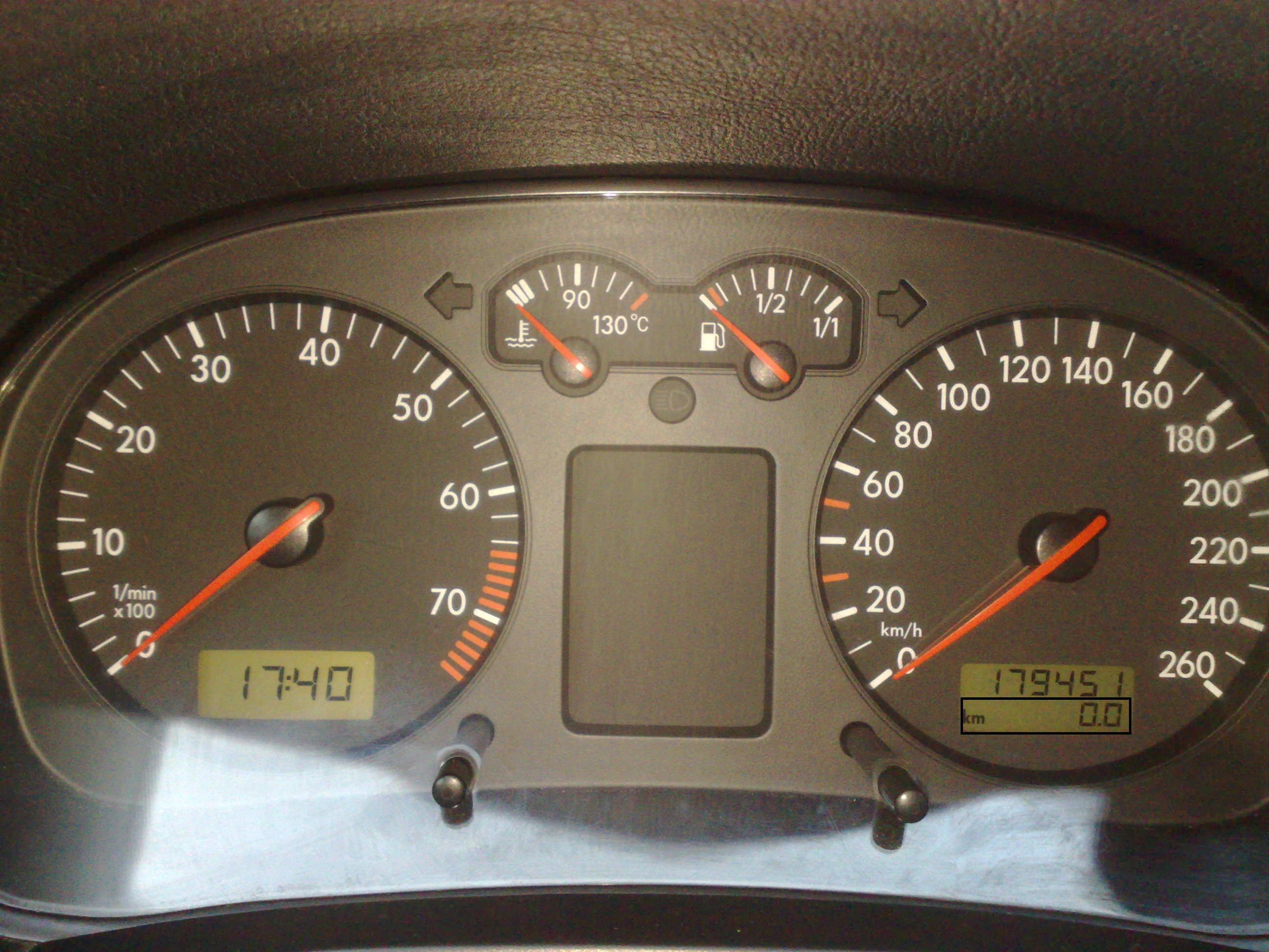

карам Volkswagen Golf IV 1999 г., а проблемът ми е следният...
Под реалните километри, вместо да показва колко съм изминал когато колата е на контакт или запаля, показва Service OIL, като OIL свети. Нивото на маслото е до където трябва, не знам дали е така по-принцип и не съм го забелязал досега, но ми направи впечатление скоро. След като запаля колата го има още 15-20 секунди и се маха, след което се показват километрите които съм изминал в последно време...Ето една снимка, че да добиете представа за какво иде реч.
Надявам се правилно да съм си задал въпроса, за да ми отговорите подобаващо на него.
http://store.picbg.net/pubpic/33/04/f26 ... cc3304.jpg
На ограденото място, когато е на контакт или първите 15-20 секунди от стартирането си показва Service OIL.

Занулих го преди 2 минути, дадох на контакт, същата работа..След това запалих колата, пак същата работа...Може ли да ми дадете някоя тема конкретно, която да ми помогне с проблема, ако може?

Да, аз видях в търсачката преди да пусна темата, след това пак видя, ходих да пробвам тази схема, но не бях я направил както трябва...След като занесох лаптопа в колата и направих всички както трябва, вече всичко е наред. Благодаря Ви много и лека вечер. :обичам ви
