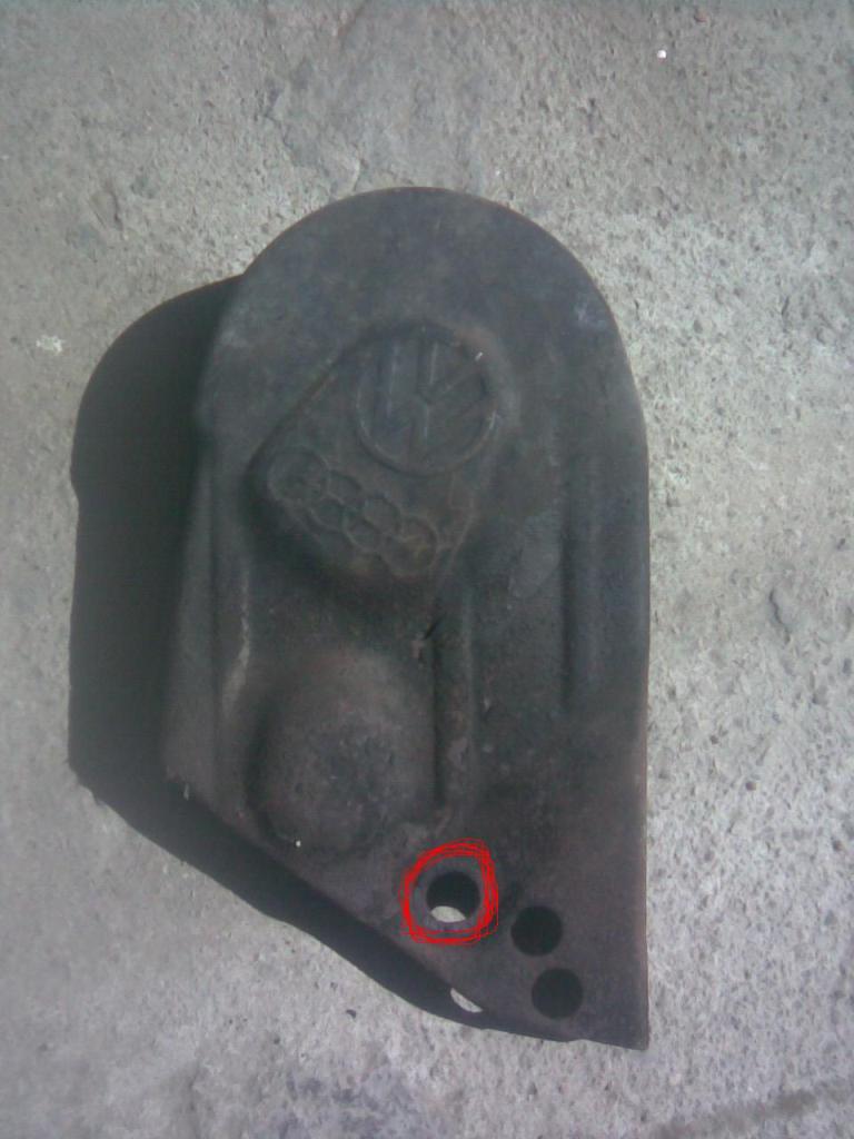

Днеска реших да си сменя гарнитурата на капака на главата,че тече ии махнах въздушния филтър развих болтовете ама тоя капак на ангренажния ремък не мога да го сваля...Къде другаде се държи освен горе на капака на главата?Става въпрос за Голф2 1.6 карбуратор.

ако капака ти е метален от този тип там където съм ти оградил с червенео има нещо като гаика с гума около нея развива се с шестограм,като защенеш с лице към ремъците идва доло в дясно,дано сме свършили работа

Благодаря ти много.Метален ми е капака утре ще видя какво ще направя :) :да:
