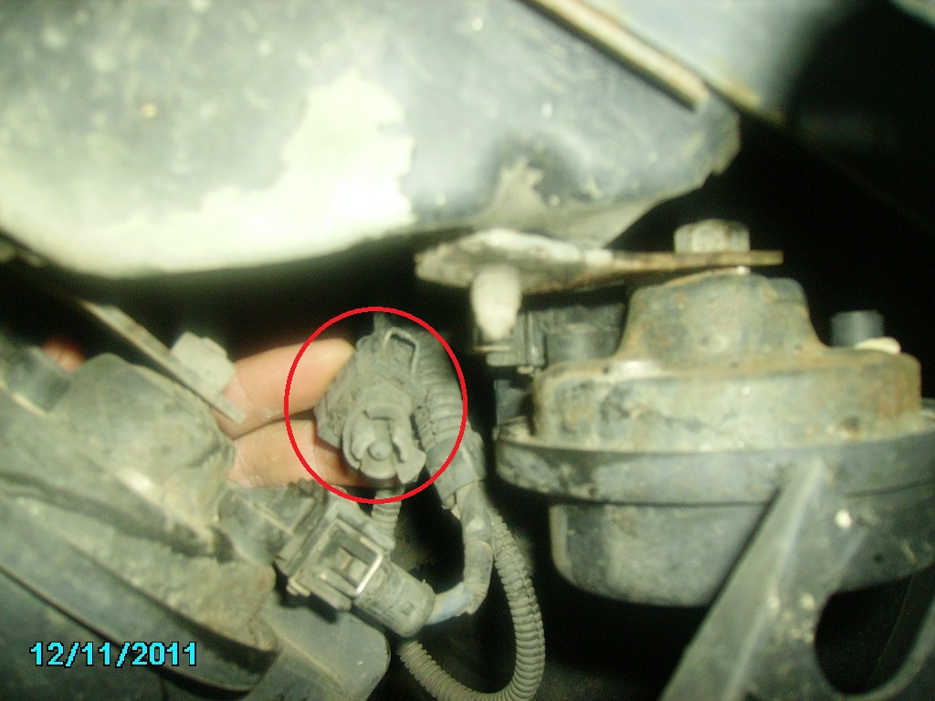

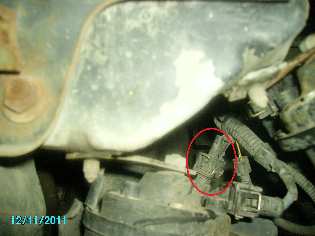

Като се надупих да видя да не се е откачила клемата му с учудване установих, че всъщност клаксонът не е един а са два За какво служи тази клема (букса)? Бора AJM 1999 г.
jollycatman
- Мнения: 433
- Регистриран на: Пет 23 окт 2009 0:25
- Местоположение: Бургас
Вчера забелязах, че клаксонът ми не работи.
Повече ме учуди обаче друго, което забелязах. Заедно с двете клеми на клаксоните излиза и трета, която обаче е включена в нещо, но то виси свободно. Въпросът ми към по-запознатите е дали това е някакъв висящ датчик или просто се е отчупило от мястото, където би трябвало да се включва клемата?
Като се надупих да видя да не се е откачила клемата му с учудване установих, че всъщност клаксонът не е един а са два Re: За какво служи тази клема (букса)?
Клаксоните ти са два, защото така трябва да бъдат - ниски и високи.
Клемата с датчика е това което ти мери външната температура, би трябвало да е закачено на една от решетките в бронята, ако твоя е някъде в двигателния отсек не отчита правилно.
колега мисля, че това е датчика за външна температура. Той трябва да стои зад черната решетка в бронята от шофиорската страна
1000 % е той
Благодаря колеги!
И аз предположих, че е датчик, но не бях сигурен.
