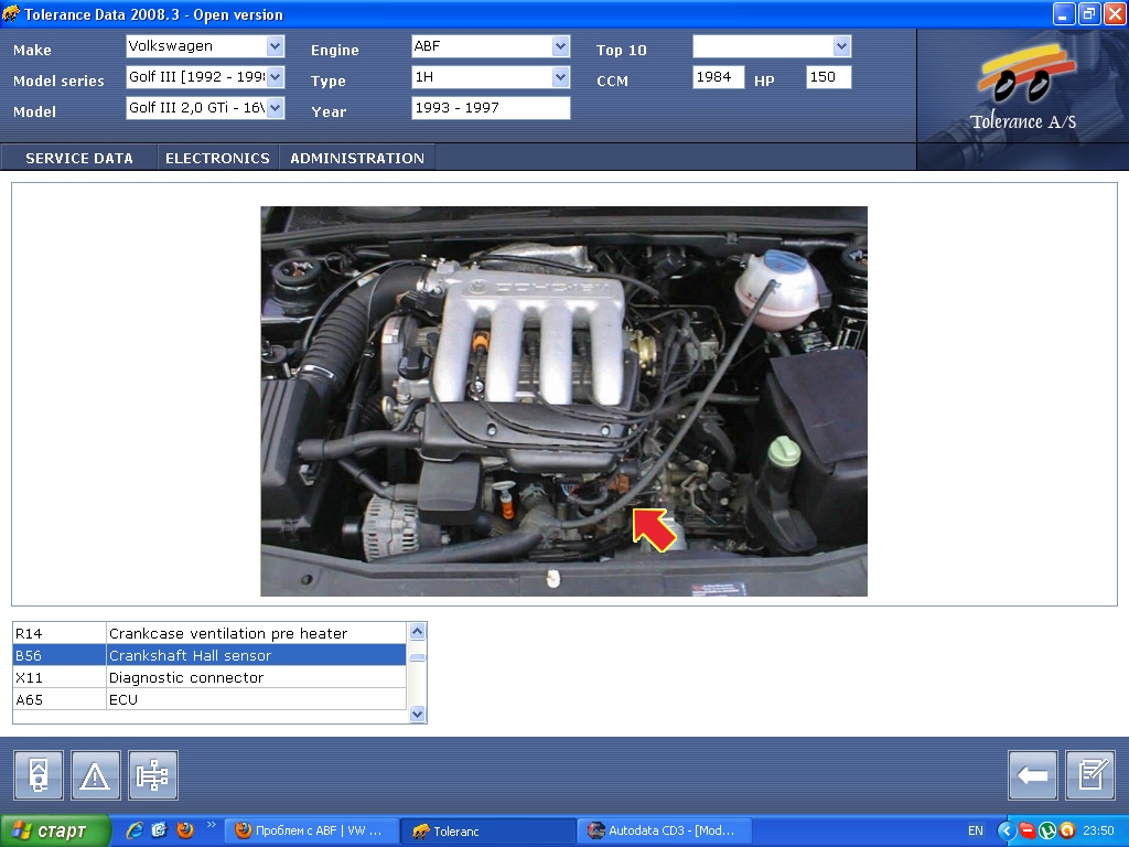

neiki4a
Мнения: 552
Регистриран на: Чет 19 апр 2007 18:14
Автомобил: polo 6n1
Двигател: 1.4 16V
Местоположение: стара загора
Re: Проблем с ABF
Мнениеот neiki4a » Сря 14 мар 2012 23:36
overapac написа:я пак ??? дали пък не се бъркаш нещо? heavy metal zork heavy metal zork heavy metal zork
мне не мисля я ми кажи каде стой

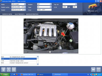

overapac
Мнения: 712
Регистриран на: Сря 03 дек 2008 23:56
Местоположение: България
Re: Проблем с ABF
Мнениеот overapac » Сря 14 мар 2012 23:52
ето:

overapac
Мнения: 712
Re: Проблем с ABF
Мнениеот overapac » Чет 15 мар 2012 21:05
Няма на разпределителния вал :wink:..........има,има:
Iago
Мнения: 463
Регистриран на: Нед 23 яну 2005 16:10
Автомобил: Volvo XC90 V8 Sport
Двигател: B8444S
Re: Проблем с ABF
Мнениеот Iago » Чет 15 мар 2012 21:45
overapac написа:Няма на разпределителния вал :wink:..........има,има:
Е тоя мотор все по някакъв начин трябва да се следи и управлява си мисля.. въпроса е че няма самостоятелен датчик на разпр. вал. Защото този си е в делкото :wink:
