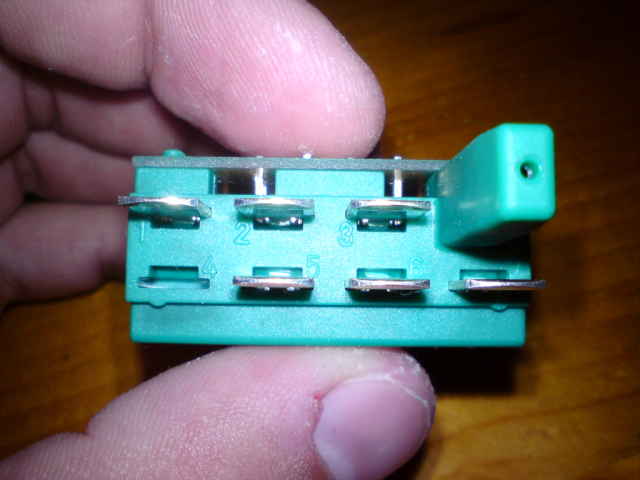

колеги изпандаха ми седалки от а-3 с подгрев и си ги сложих на голфа намерих си и копчета та въпросът ми е следният някои знае ли дали самите копчета имат релета или трябва да се свържат отделни релета трудно ли ще е свързването
Така изглежда копчето отзад, а ето и функцията на изводите:
1. Тук се подават 12V, когато пуснете габаритите, за да се освети бутона заедно с другите по таблото.
2. Изход 12V към реотана на седалката.
3. Вход от датчикът за тежест.
4. [не се ползва]
5. 12V постоянно през бушон номер 44 от бушониерата (ще бъде комутиран към извод 2).
6. 12V когато дадете контакт с ключа.
7. Маса.
ако го свържа според тая информация ще стане ли или ще прецакам нещо

Консумацията на нагревателите не е голяма /около 30В/ , но е по-добре да си има 1 реле, ако нещо окъси някой от нагревателите. 1 реле от фар Лада е 2-3лв, а нов ключ над 10-15лв.
