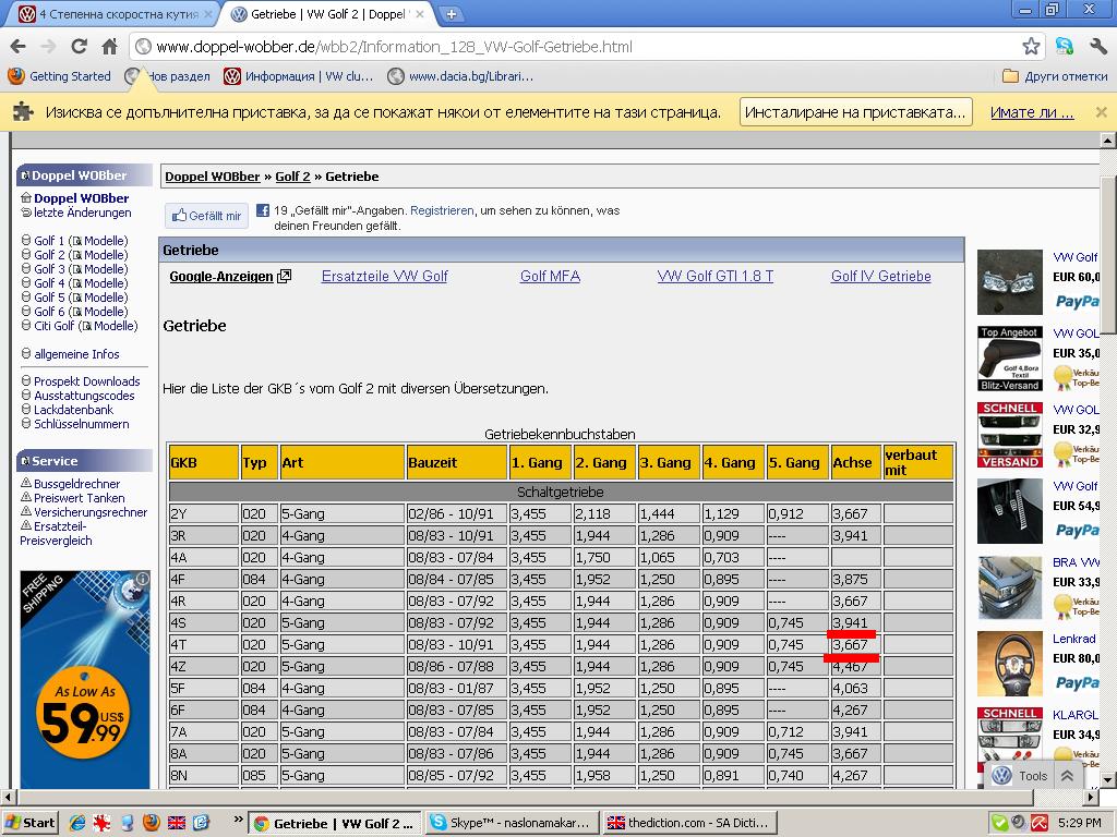

zvera92
Мнения: 558
Регистриран на: Пон 19 юли 2010 23:43
Автомобил: Vw Passat
Re: 4 Степенна скоростна кутия на Голф 2 - СМЯНА
Мнениеот zvera92 » Нед 04 дек 2011 14:08
Еми аз гледам в един немски сайт и двете кутий са с еднакви предавателни числа само че,4Т се монтира до 91година а 4S до 92г.Вие коя ще препоръчате,и до колко пари е нормално да ми искат в някоя морга?

zvera92
Мнения: 558
Мнениеот zvera92 » Нед 04 дек 2011 17:21
Ем май не пише за него.Какво му е по различното?
Мнения: 19370
Двигател: PN 1990
Мнениеот stefan4o » Нед 04 дек 2011 17:30
Подчертал съм ти разлката между двете кутии:
zvera92
Мнения: 558
Мнениеот zvera92 » Нед 04 дек 2011 19:43
Мерси колега,но какво ще означава това,че немога да схвана?
Мнения: 19370
Двигател: PN 1990
Мнениеот stefan4o » Нед 04 дек 2011 19:55
Казано по-просто - 4S е с по-"къси" предавки от 4Т. Т.е. при дадени обороти на двигателя и съответната предавка и равни други условия при кутията с по-"дълги" скорости, скоростта на движение ще е по-висока. Аз неслучайно те питах - доволен ли беше от динамиката си със старата кутия 4R? Ако да - 4Т е твоят избор. Ако не... можеш да опиташ с 4S.
zvera92
Мнения: 558
Мнениеот zvera92 » Нед 04 дек 2011 20:01
Еми да доволен съм от пъргавината на голфчето, с тази кутия ,утре ще ходя да гледам една ,колегата ми каза че е 4Т,но трябва да я огледам да видя къде ги пише.
