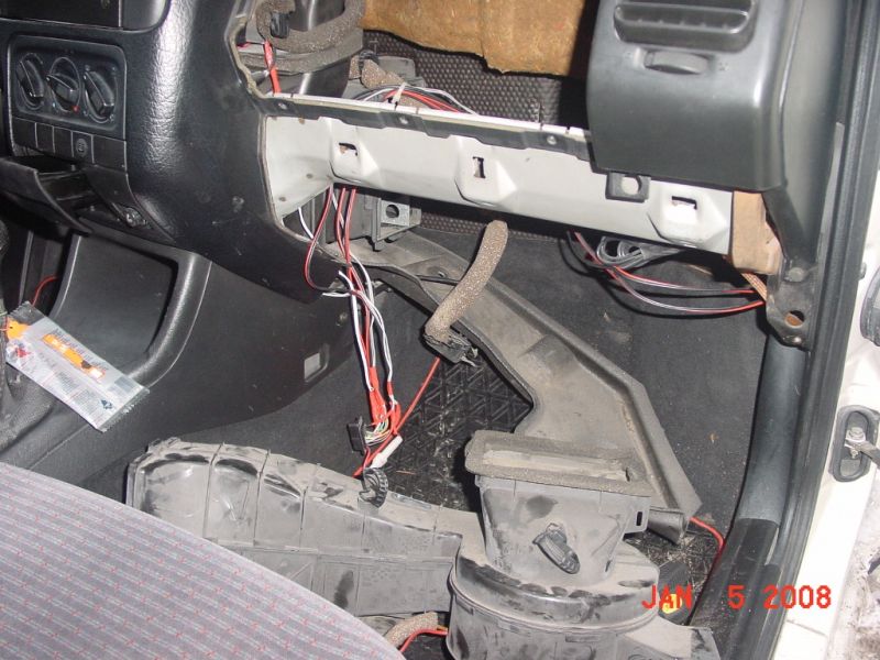

Намерих снимка от една тема.Това е вече свален въздоховод и се вижда клапата без да е нужно да се сваля цялото табло.Само,че аз имам проблем със свалянето му.

По-лесно ли ти се струва да не сваляш таблото, а само тялото с климатичния радиатор? Не стига, че ще разкачиш връзките на изпарителя и ще изгубиш фреона в системата (ако не е изтеглен преди това), ами не знам колко ще ти е удобно да работиш по клапата, ако си остане на мястото. Не съм сигурен дали трябва да се свали цялото табло (или само да се разхлаби и повдигне, като на двойката), но бих предпочел да си сваля цялото тяло с радиаторчето на парното, защото после ще ми е лесно да работя по всички клапи наведнъж.

Само, че това табло е без климатроник колега!Свали цялото табло за да можеш да си оправиш всичките клапи, включително и тази за вътрешната циркулация и да си смениш радиаторчето, ако не е сменяно. И си източи фреона ако има!

Тъй,при Голф 3 с климатик или климатроник,най-лесно е да се свали цялото табло и металната греда под него,за да се извади тялото с радиаторчето на парното.Иначе няма да е нито по-лесно,нито по-бързо.Ако тръгнеш да сваляш изпарителя,ще стигнеш до клапата,ама ще измъчиш ръцете да бъркаш вътре и да я облепяш,отделно трябва да си източиш фреона преди да махнеш изпарителя и да развиваш тръбите от ТРВ-то и да се занимаваш с доста специфична работа.Общо взето не пипай изпарителя,разглоби всичко,махни таблото и гредата под него и си извади само тялото с парното,без да пипаш към изпарителя :)
