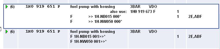

Колеги,моля ви за помощ.не съм запознат какви и колко бензинови помпи трябва да хранят двигателя.става на въпрос за АБФ който е монтиран в мк2.Как стои въпроса с подкачващата и нагнетяващата,на колко бара трябва да са и къде е удачно да се монтира външната помпа :обичам ви

zfa159
Мнения: 7920
Автомобил: Skoda Karoq FL + Passat B4 Syncro
Двигател: DXRB AGG
Re: въпрос за бензинови помпи при АБФ
Мнениеот zfa159 » Вто 13 дек 2011 22:52
Според ЕТКА на ABF и 2Е са еднакви,на 3 бара :
