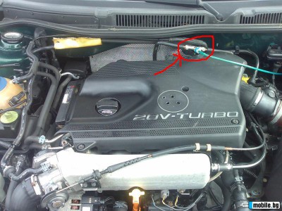

Здравейте, колеги! Някой може ли да ми каже каква е тази джаджа на тази Голфетка?

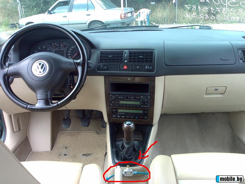

А ето и къде отива и какво представлява в купето
така изглежда

Така като гледам това спира гейта да разтоварва и повишава налягането в турбината.В другия си край след копчето в купето къде отива?

Ами и аз нз :D . Връща се някъде към двигателя, обаче не е показано къде. :?

Това е механичен бууст контролер.

Ето и една диаграма за свързването. И копчето всъщност е малко кранче.
