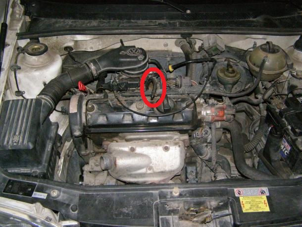

Ето го и мойто ABU:

Точно за таз уйовина в червеното става въпрос. Аз не бях обръщал внимание, но моето ABD, което е 92ри набор и също ползва тоя тип капак има отвод за маслени пари.

Другият край на тази тръбичка къде е свързан,към кондензоловителя ли?
