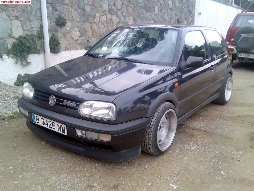

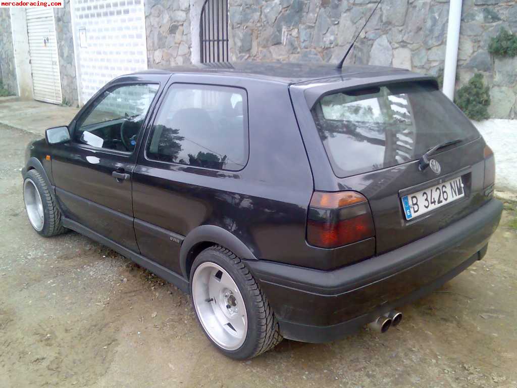

Мнениеот Wrofeel_VR6 » Сря 12 мар 2014 7:42
За от пред 195/45, а за от заад 205/45.
На 100% ще ти трябва регулируемо окачване.
Ето този колега кара с същите джанти.
http://www.vwclub.bg/forum/viewtopic.php?f=83&t=348970&hilit=vr6
