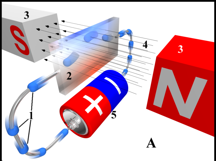

Протичането на ток в едното направление в Датчика на Хол се активира от преминаването на намагнитен зъб (част от конструкцията на делкото) на близко разстояние до челната му повърхност. Другото направление на Датчика на Хол е просто захранено с ток и е източник на породеното в гореописаното направление напрежение при подходящи условия (магнитно поле). Малко е оплетено, но е много просто. Знаете ли как Едуин Хол е открил ефекта през 1879 година? Направил е следния опит:
Пропуснал е напрежение през метална пластина, която поставил под действието на два магнита (магнитно поле).
Разгледайте фигура 1:
1 – електрони;
2 – метална или полупроводникова пластина;
3 – линиите на магнитното поле, създадено от магнитите;
4 – източник на захранване.
Знаем, че тока е поток от електрони. Забелязвате ли как се отклоняват нагоре електроните в пластината ( Датчика на Хол) под действието на магнитното поле. Така отклонени нагоре те зареждат отрицателно тази страна на правоъгълната пластина, а след като Хол свързал волтметъра към горната и долната част на пластината отчел напрежение. И така той открил, че докато си тече тока в едното направление на пластината и приближим магнит до нея се появява ток и в другите два края. Разбира се тъй като той е резултат от завихряне на електроните тока е незначителен в сравнение с протичащия по пластината. Това се нарича ефект на Хол, а пластинката Датчик на Хол. В съвременните Датчици на Хол пластинката е полупроводникова (силиций) и е поместена в най разнообразни цокли.
