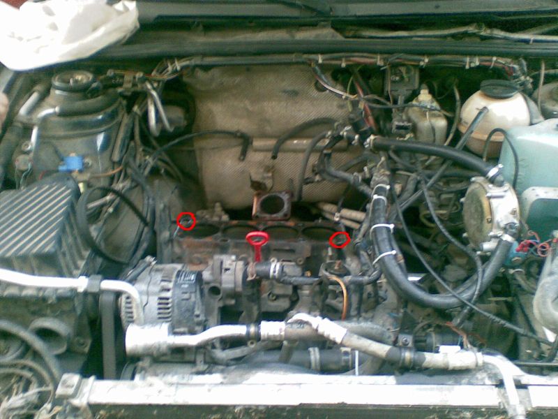

Ами добре,ама при 1.8 моно и 2-литровия мотор (подобна конструкция като на 1.6 AEK и AFT) има водачи отгоре на блока,които центрират г-рата по един конкретен начин и дефакто не би трябвало да може да ходи насам-натам,ако водачите са си на място.По спомени (отдавна беше и не претендирам,че са точно така,но със сигурност ги има) единия водач е едно като втулка,което вътре е кухо с диаметър около 10мм,другия водач е един метален шиш (около 5мм в диаметър).Двата бяха разположени диагонално един на друг на двигателя.Също така те центрират и главата за да не се разхожда отгоре по блока,преди да се стегне и съответно да даде възможност да се измести г-рата през това време и да се получи показания ефект.

Старата гарнитура е била ерлинг и сега като ги сравнявам с Reinz забелязвам, че имат доста конструктивни разлики главно в пръстените на цилиндъра. При Reinz са на половина по-тесни от тези на ерлинг. Иначе за разместването и аз не знам как може да стане понеже си влиза в двата водача и няма мърдане.
