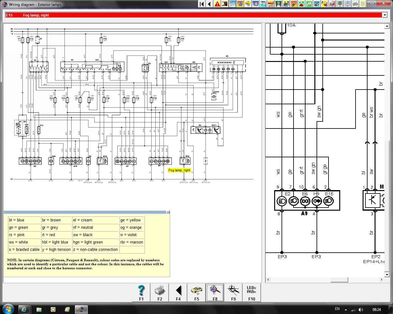

Здравейте колеги.Стъклото на лупата и пластмасата се различават видимо но... нека свали капачката на фара и да провери със сигурност.Ако има желание да си сложи халоген - не е нужно да сменя фар- нека си купи само лупите и да ги монтира във фара - маха декорацията и ги слага - всичко си е потготвено.На втори пин на буксата на фара ако има сиво/жълт кабел - има и пусната инсталация до купето и бушониерата- остава да си смени ключа а може и с този.Ето схемата.
Alex_ace
Мнения: 154
Регистриран на: Пет 16 яну 2009 21:23
Автомобил: Golf 4 1.6
Двигател: AKL
Re: Светлини ГОЛФ 4 1.9
Мнениеот Alex_ace » Нед 05 яну 2014 8:43
Релето което се вижда на схемата не е силово а служи да изйключи халогена при преминаване на дълги - може и без него.Ако не иска да сменя ключ колегата трябва да свърже новата инсталация към 9 клема на букстата на ключа -т.е да пусне + към халогените.Минъса е общ за целия фар - връзката се прави във фара,но тррябва да се свали за да се работи спокойно.Поздрави
