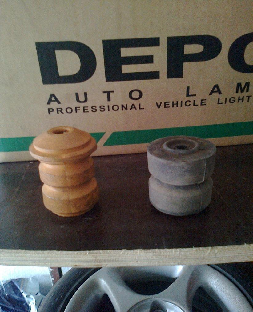

колата е голф 3 и съм за смяна на амортисьори,със спортни пружини съм и ми предлагат два вида такива тампони.Едните са горе долу меки-на цвят са като мръсно бяло,а другите са много твърди и са черни на цвят от кои да си взема?

nuri_3556 написа:колата е голф 3 и съм за смяна на амортисьори,със спортни пружини съм и ми предлагат два вида такива тампони.Едните са горе долу меки-на цвят са като мръсно бяло,а другите са много твърди и са черни на цвят от кои да си взема?
Еднакви ли са на форма?

Мнениеот nuri_3556 » Чет 17 ное 2011 0:50
еднакви са с малки разминавания на формата,но едните са меки а другите са много твърди

Мнениеот nuri_3556 » Съб 14 яну 2012 14:17
тази първата е мека,а втората е много твърда като се има на предвид че и двата са рязани иначе са по дълги.От кои да сложа?

Мнениеот jjshoshi » Съб 14 яну 2012 15:20
от по меките,слагах от гумените и е страшно свалих ги на 1 та седмица.

Мнениеот nuri_3556 » Съб 14 яну 2012 15:28
а колега със спортно окачване съм и трябва ли да намаля дължината на тампоните,щото са малко по дълги

Мнениеот dushanov » Съб 14 яну 2012 18:28
първите-жълтите!

Мнениеот mitko85 » Съб 14 яну 2012 18:54
И по добре си вземи и гофрирани прашници, че ония пластмасовите се чупят за добър ден. От прашника зависи живота на амортисьора.

Мнениеот mitko85 » Съб 14 яну 2012 19:08
Прав си, зависи И от това как се кара и къде се кара колата. Представи си амортисьор с прашник и амортисьор без прашник(или повреден такъв) и как всички песъчинки отиват директно върху семеринга на стъблото, после сам се сещаш какво става. И аз се извинявам за офф. :beer
П.п. По темата на колегата - жълтите.

Мнениеот nuri_3556 » Съб 14 яну 2012 19:20
а колко дълги трябва да са щото са по принцип 4-5 ребра а на снимката е с 3,щото съм го рязал mhihi mhihi

Мнениеот mitko85 » Съб 14 яну 2012 19:31
Ти сам си прецени колко да са дълги. Писал си че си със спортно окачване, ама с колко свалят пружините, амортисьорите какви ще слагаш, стандартни ли, с къс ход ли , твърди ли ... Предишните ти шок тампони колко дълги бяха, премери по тях.

Мнениеот nuri_3556 » Съб 14 яну 2012 19:40
спортните пружини свалят 40-40 с обикновени амортисьори съм вече близо година,чакам да изтърват и ще взема спортни или с къс ход
