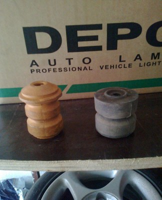

колата е голф 3 и съм за смяна на амортисьори,със спортни пружини съм и ми предлагат два вида такива тампони.Едните са горе долу меки-на цвят са като мръсно бяло,а другите са много твърди и са черни на цвят от кои да си взема?

тази първата е мека,а втората е много твърда като се има на предвид че и двата са рязани иначе са по дълги.От кои да сложа?

от по меките,слагах от гумените и е страшно свалих ги на 1 та седмица.

първите-жълтите!

П.п. По темата на колегата - жълтите.

а колко дълги трябва да са щото са по принцип 4-5 ребра а на снимката е с 3,щото съм го рязал mhihi mhihi

Ти сам си прецени колко да са дълги. Писал си че си със спортно окачване, ама с колко свалят пружините, амортисьорите какви ще слагаш, стандартни ли, с къс ход ли , твърди ли ... Предишните ти шок тампони колко дълги бяха, премери по тях.

спортните пружини свалят 40-40 с обикновени амортисьори съм вече близо година,чакам да изтърват и ще взема спортни или с къс ход
