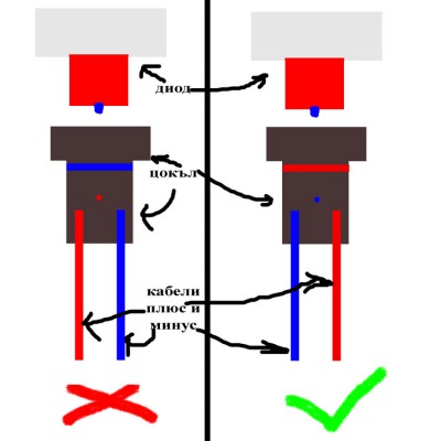

Открих къде е проблема. :)
Лявата картинка - не става. Дясната - става. То се разбира. Благодаря за помощта, поради вашите мнения се сетих да разменя кабелчетата. :)
Цокъла е такъв затова не е имало ефект от въртенето:
