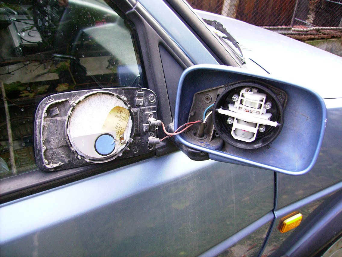

Оригиналните ел. огледала освен подгряване и ел. управление имат и терморезистори, които предпазват реотаните и самите огледала от прегряване. Терморезисторът и плочката му са така разположени, че размразяват и ел. моторчето.

Да подновя темата, на моя голф 3 93г. 1.8 GL се оказа че само шофьорското ляво огледало е отопляемо, като и двете са ел. огледала ( подвижни ) Възможно ли е да е така поръчан, или на дясното огледало не му работи подгряването само? :roll: :shock

По-вероятно е да има повреда в не работещото огледало!

Да, и аз така смятам, трябва да снимам кода на колата в багажника дето е, там нали бяха кодирани екстрите и т.н. и да го разчета, може да има инфо.
