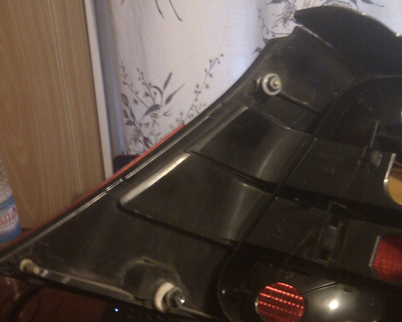

Здравейте колеги интересува ме как да сваля стопа (десен ) на голф4
има едно болтче до което не мога да стигна ,предполагам че с десния ще ми е по лесно
Моля помагайте!!!!! :banghead:

Това са гайките на десния стоп а на левия са 3 ако това ти върши работа :roll:

Мерси колега!!! Ставаше въпрос за този чоп долу в ляво(аз мислех че е болт) :bowdown

4efo73 написа:Мерси колега!!! Ставаше въпрос за този чоп долу в ляво(аз мислех че е болт) :bowdown
И аз мислех че е болт това:)Дръпни по-смело и ще излезе.

maerto написа:
Или ще се счупи.
Внимателно дърпай, или с нещо тънко и дълго му помогни :wink:

При мен точно там в края на стопа има завита гайка не е чоп.

Да мерси на всички за помощта,с мн тънка и дълга отверка си помогнах малко и чопа излезе без да го счупя :да: . Считайте темата за приключена.
