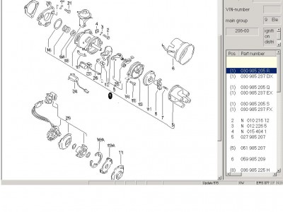

Става въпрос за делко на Голф 2 1,3 Карбуратор 88г.
Искам да сменя датчика на Хол, но се оказа, че не може да излезе оста на делкото. Направих следното:
1.Извадих колелото за зацепване към разпределителния вал
2.Свалих и 3те зегерки от към палеца
Свалих и вакуумния регулатор, но оста не мърда... Какво следва от тук за да стигна до датчика на Хол? :screwy

пречи ти плътната връзка и ръждата за да излезе !

Аааа... и палчето на вакуумния регулатор... :012:
:lol: :lol:
Колега, свали и регулатора и... май и още 2-те болтчета отстрани.

не бе друже! друго не го държи!това е вал!заклинил е в лагера!вакуума дърпа плочката с Хола, а тя е към тялото!

rudoni написа:това е вал!заклинил е в лагера!
Тъй, де, ама лагера не се ли вади нагоре? След като се извади плочката на Хола? :roll:
А самата ос отдолу, под лагера да има удебеление, като упор за вътрешната гривна на лагерчето? :gruebel
Тази картинка дали ще помогне?

трудно ще помогне!като пиша лагер , това е втулка (плъзгащ лагер) и над него където са зегерките се образува ръб от ръжда , налепи и др. които пречат за изваждането.
