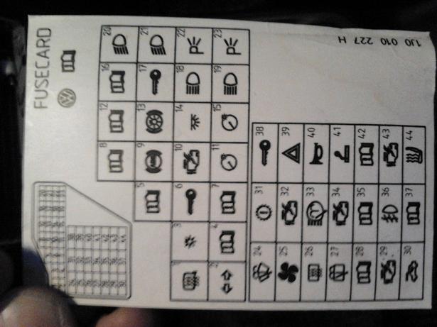

Здравейте колеги нуждая се от вашата помощ.
Днес реших да проверя дали ми работи запалката на колата и без да искам дадох на късо с метална пробна лампа :banghead: и от там започват проблемите имаше няколко изгорели бушона.Подмених всички изгорели бушони и изникна проблем с алармата и централното не действат.Къде да търся проблема?И имали други бушони освен тези до волана?
И зумера за забравени светлини се развали.
Кой бушон е за централното и за алармата?
Имах един стопен бушон тези коитоса в кутията закрепена на акумолатора.

eeee никой ли незнае кои и къде са бушоните на голф4 1.6ср

Колега виж тук ако това може да ти помогне http://www.tdibg.com/index.php?option=c ... &Itemid=31

Kолеги никой ли неразбира от токове и не казвате има ли скрити бушони

аз мисля че там са всички бушони ...
