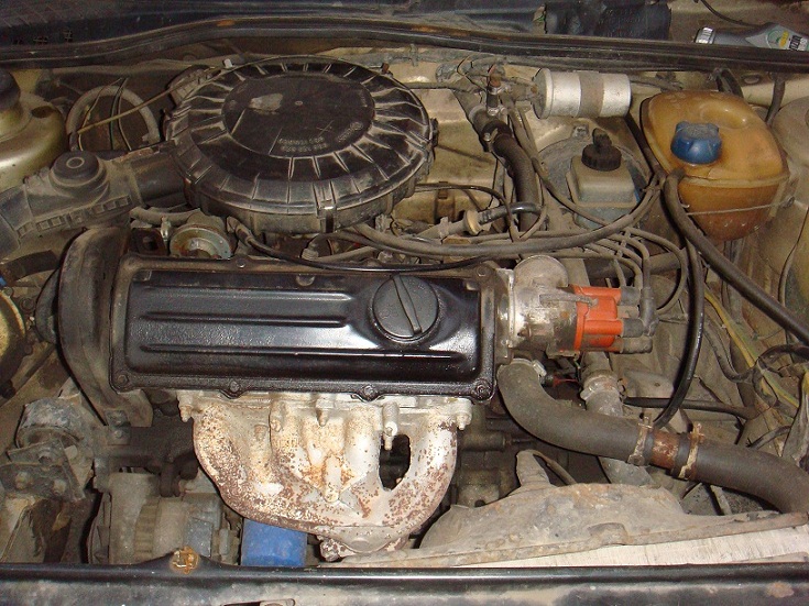

Здравейте колеги. Колата е голф 2,но двигателя е друг - доколкото разбрах е от голф1 с код GG, има и газ!
Проблема е следния - преди около месец смених бензиновата помпа(механична),защото изпускаше(платното беше нацепено).Малко след това се появи и проблема. Застудя и реших вечерта да я оставя на бензин - обърнах обаче почна да се държи ненормално - няма ниски обороти, натискам съвсем леко педала и се изфорсира плавно и след това падат оборотите и загасва. На сутринта я погледнахме, малко по рязко припомпване и нещо изпука и оборотите заспаха. Оказа се скъсано жило на газта. Сменихме го и уж нямаше проблеми до днес - обръщам на бензин и пак същите номера...леко натискам педала и се изфорсира бавно и после гасне или за няколко секунди се нормализира в смисъл, че леко играят оборотите, но полсе пак гасне.Обръщам на газ и си работи нормално(тя и на гас ми прави проблеми с гаснене като загрее, но затова в другия раздел).
Пак казвам колата е Голф 2 с двигател от Голф 1 този
Кода май е GG, а карбуратора незнам
Къде може да е проблема?
Благодаря предварително!!!

Да не би да се дави колата....в смисъл,че симптома и е като задавяне.Даваш газ,тя се зачудва изфорсира се леко и пак почва да кюфка.Мирише ли доста на суров бензин ?

Не не мирише на бензин. Немисля, че се дави защото и при най-лекия натиск на педала и се форсира плавно,но вдига доста обороти(нямам оборотомер), а на задавена кола трябва по сатбилен натиск!

Най вероятно трябва да се регул. сместа. Сам можеш да си помогнеш посредством винта за регл. откъм пасажера , навеждаш се над аморт-ра. и с плоска дълга отверка бавно /като някой колега я "крепи" на обороти вътре или отпред с жилото / и дава акъл естествено/ :) /. Но на мен ми мирише на "умрел" тампон под карбуратора - там се ръсиш 10-тина кинта и пръскаш в дъното на карба /към смукат. тръби/ отдето достигнеш и ще чуеш осезаема разлика в оборотите /това го правиш ти и никой не натиска нищо :idea: /.Тампона е към 40 кинта свестен и можеш и сам да го смениш /3 болта са/.Последното което се сещам , но коолегата преди мен те пита мирише ли на бензин.Та виж ускорит.помпа - платното зад жилото за газта леко в ляво /четири винта и внимавай къде ще хвръкне пружинката/.Също така "ревизирай" филтъра - горивния /смени го демек/.
Това можеш да свършиш сам, ако не центровка на газ и караш на газ докъто се скапе карба на цяло. Но тампона под карбуратора го виж задължително. :012: :да:

Това ако е GG е 1.1,карбуратора май е солекс,там с тампона беше много интересна историята...Или го нямат,или ако го намерят не пасва... То ако е скъсан тампона като се разклати филтърната кутия и се вижда идеално в повечето случаи гасне.

Това с тампона под карба го пробвах и оборотите си стоят доколкото е възможно(предполагам, че е наред защото стабилно поклатих филтърната кутия).Да кажа, че когато немога да направя нещо сам, не се хващам за да не стане по зле. Просто търся, ако някой колега е имал подобни проблеми да сподели възможните причини, за да знам като отида на "доктор" да сравня той какво ще каже, за да не ме хвърли на крушата както се казва. В този ред на мисли ще се радвам колега от Бургас да сподели мнение за добър майстор, който да погледне "машината на времето"!

Колеги засега проблема изчезна след смяна на кабели, дистриб. капачка и палец. Имаше страшно окислено особенно при кабелите,нов въздушен филтър(беше си за смяна вече).Дано няма проблеми вече! Благодаря на отзовалите се :drunk

Колеги продължава този проблем, не държи никакви обороти, няма значение дали е загряла или не.Като дръпна ръчната газ(казаха ми, че не е смукач)не гасне, но мени ужасно оборотите, а пусна ли я направо гасне ако не подам газ. Отзад пропушва(Гори си масло) и леко мирише на бензин като форсирам. Направи ми впечатление, че вакуумчето за клапата на въздушния филтър като го махна и нищо не става, закривам отвора на филтъра, а колата леко увеличава оборотите(това на газ).Забелязах и, че като подам газ се форсира, и като задържа педала в това положение, без да отпускам след секунда почва да глъхне и гасне! Ще съм благодаррен на всяко мнение!

Да не би да ти се е развалил ключа на газовата и да пуска и от двете горива наведнъж???

Как да проверя дали работи правилно? А като работи на газ и е развалено(примерно), защо не прави така? Дано не се излагам много с този въпрос :oops:

Може би не изключва газовия клапан!Спри газта от бутилката и опитай,ако работи тогава нормално на бензин,за смяна имаш газов клапан или ключ!
