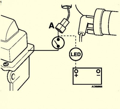

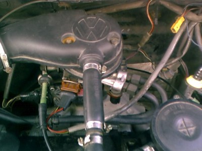

Здравейте колеги става въпрос за голф 2 1.8 RP мотор 1989 година рових се в форума и благодарение на някой колеги тръгнах да направя диагностика имам жълтата букса
Но нямам оранжевата лампичка на таблото защо го нямам и аз не знам като гледам че 1988 годишните RP'та имат но като се рових в аутодата видях че може да са прави диадностика по тоя начин.Ще станели нещо или нищо няма да се получи.

Много малко VW-та имат жълтата лампа на таблото.
Ако го направиш правилно, както е описано в АутоДатата - ще стане.

Ако се сложи километраж с жълта лампа дали ще стане? Или просто при тези без жълтата лампа се прави диагностика по този начин?
