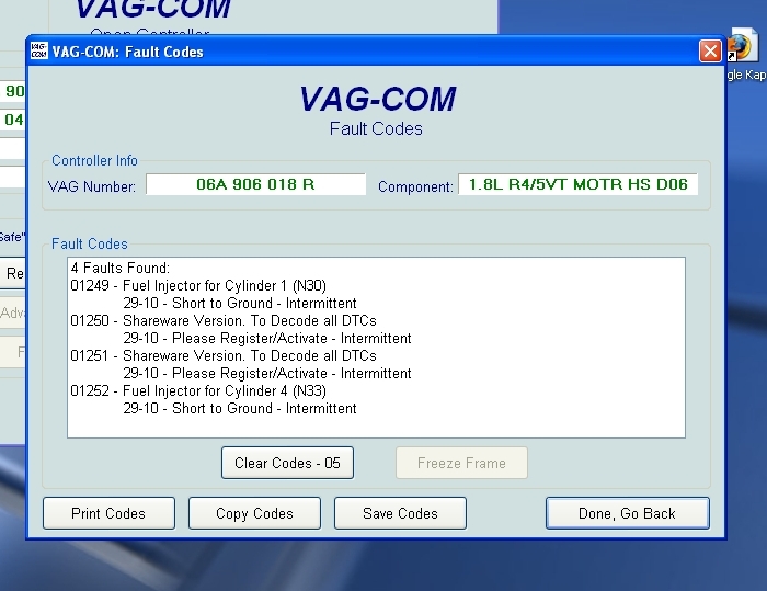

Вчера закачих да погледна какво се случва профилактично и попаднах на тези грешки.
Изтрих ги и не се появиха в следващите 20 тина минути докато рових VAG-COMа и палих и гасих мотора няколко пъти.

от 1249 до 1252 са ти 4-те дюзи,показва ти дюзи 1,2,3 и 4 ;) Щом двигателя работи и всичко му е ок,не се занимавай,защото ако тези грешки бяха активни и към този момент,мотора ти нямаше никога да запали на бензин :)

Изтрий, покарай и погледни пак ;)

Това е контактен проблем, не е страшно :)
Напръскай буксите им с контактен спрей Philips, тази на моторната електроника също. :beer
