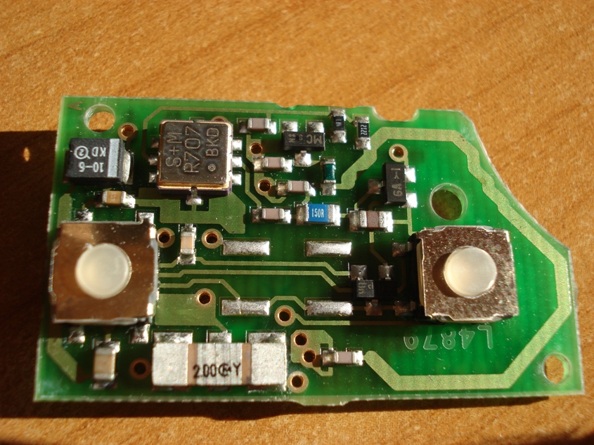

Имам 2 ключа,с по два бутона HL0 1J0 959 953 A
Kлюч с 3 бутона е 1J0 959 953 B,а такъв с паник бутон 1J0 959 953 F.
Интересува ме някой знае ли дали със запояването и обучаването на комфорт модула клча който имам с 2 бутона,ще стане такъв с 3 за да си имам 1 допълнителен канал да ми отваря багажника автоматично?

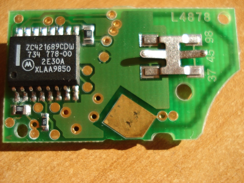

Ако някой притежава ключ от комби с номер HL0 1J0 959 953 B и го отваря за смяна на батерии,ще се радвам да сподели 1-2 снимки с нас!

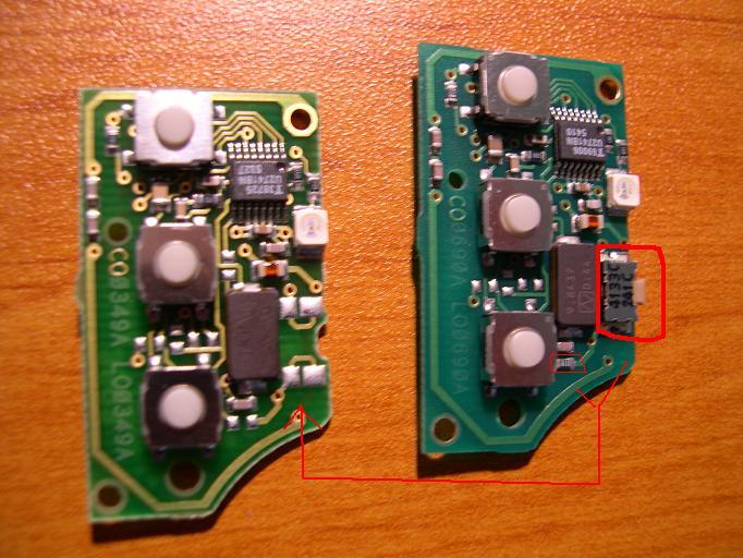

От друг форум има как се прави ключ от 3 бутонен на такъв с 4 (с паник бутон).
Споделям го,за да съм полезен на някого и да видите че има и разлика в платките:
В дясно е американски ключ на 315Mhz,в ляво е евпропейският на 433Мhz който в последствие са преработили на такъв с паник бутон като са сложили бутонът + 1 SMD елемент!
