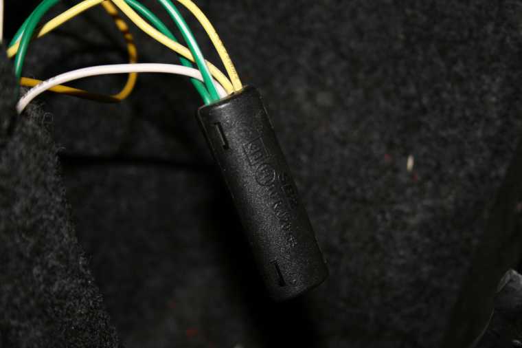

здравейте, горд собственик съм на VW GOLF 4, 2002г., 1.9 дизел, 100bhp, колата е с десен волан. когато включа десния мигач започва да се чува бипкащ звук, който идва някъде от задният ляв стоп или някъде от отделението за аптечката. не намерих нищо конкретно в гугъл и нямам идея какво може да е. мигачите си работят, всичко е нормално, но звука предполагам си има причина и значение. колата е с фабрична аларма. звукът се чува и при аварийни светлини и дори когато отключвам и заглючвам колата, при премигването на мигачите. така е от 2 дена и не съм имал възможност да изследвам допълнително по-подробно. предполагам, че студа не е причина, защото държа колата в гараж. ще съм благодарен на малко помощ.

звукът е като на зумер, и снощи изчезна. това, което направих е: изчистих предното стъкло с чистачките, след това задното и натиснах копчето за размразяване на задното стъкло. звукът изчезна, но още ми е чудно какво е било и евентуално какъв е шанса пак да се появи и с какво е свързан.

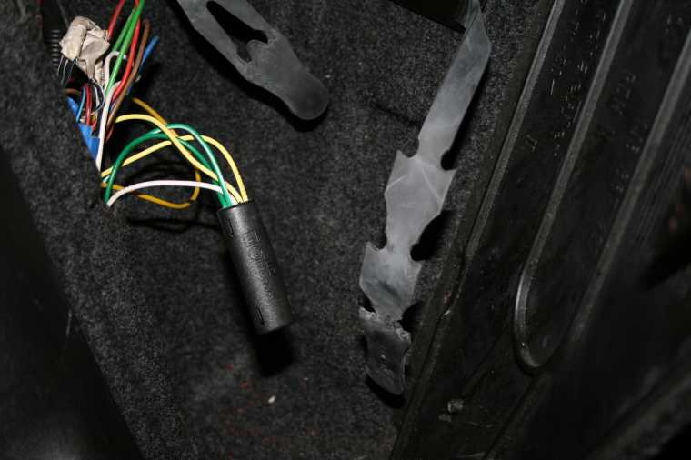

май съм в грешка, това нещо пак си писка. вижда се какво представлява на снимките. установих едно нещо, този buzzer има отношение към теглича, но не знам каква му е функцията и кога трябва да писка, но съм сигурен, че не трябва да се обажда при десен мигач. диагностицирах с vcds lite, няма грешки или нещо необичайно. ако някой разбира от токове и тегличи да удари едно рамо.
