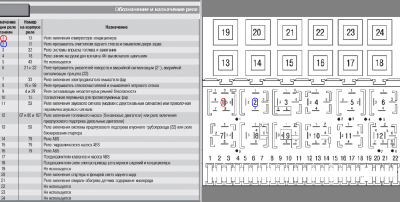

Видях ,че имам някакви изключени букси зад бушониерата... май ще ми трябва схемата за релетата и бушоните.Някой може ли да помогне ?

ок , за буксите, но искам да видя и какви релета нямам,а има доста празни гнезда.Няма да слагам без да прочета кое за какво е.Нямам ел стъкла,abs и други подобни екстри.Информативно искам да знам кое за какво е.

Това е разположението, което търсих
