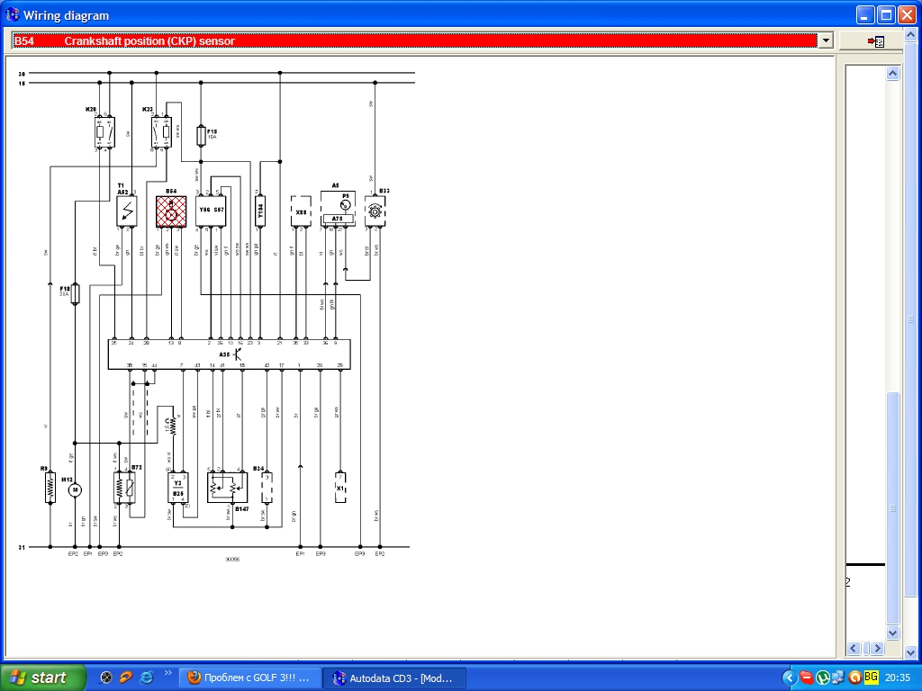

смени майстора като начало,не разбрах кой 55kw мотор няма датчик на коляновия вал??
напиши кода?! heavy metal zork heavy metal zork heavy metal zork

overapac написа:смени майстора като начало,не разбрах кой 55kw мотор няма датчик на коляновия вал??
Моят е ABU и такъв датчик няма. Примерно mhihi

сигурно има грешка в аутодатата за това ABU :

Мнениеот revolt4e » Пон 06 фев 2012 20:49
Чудесно :)
Видях схемата, разбрах че е на коляновия вал, но какво да направя че да разбера че там е проблема?
Мнения: 19366
Двигател: PN 1990+KR 1987
Re: Проблем с GOLF 3!!!
Мнениеот stefan4o » Пон 06 фев 2012 20:57
overapac написа:сигурно има грешка в аутодатата за това ABU :
Не съм заглеждал долу на блока, но определено нямам проводници дотам. Сигурно или не е подвързан или просто го няма. На карбураторът не му е нужен такъв, забравих да спомена, че не карам с моно :wink:
