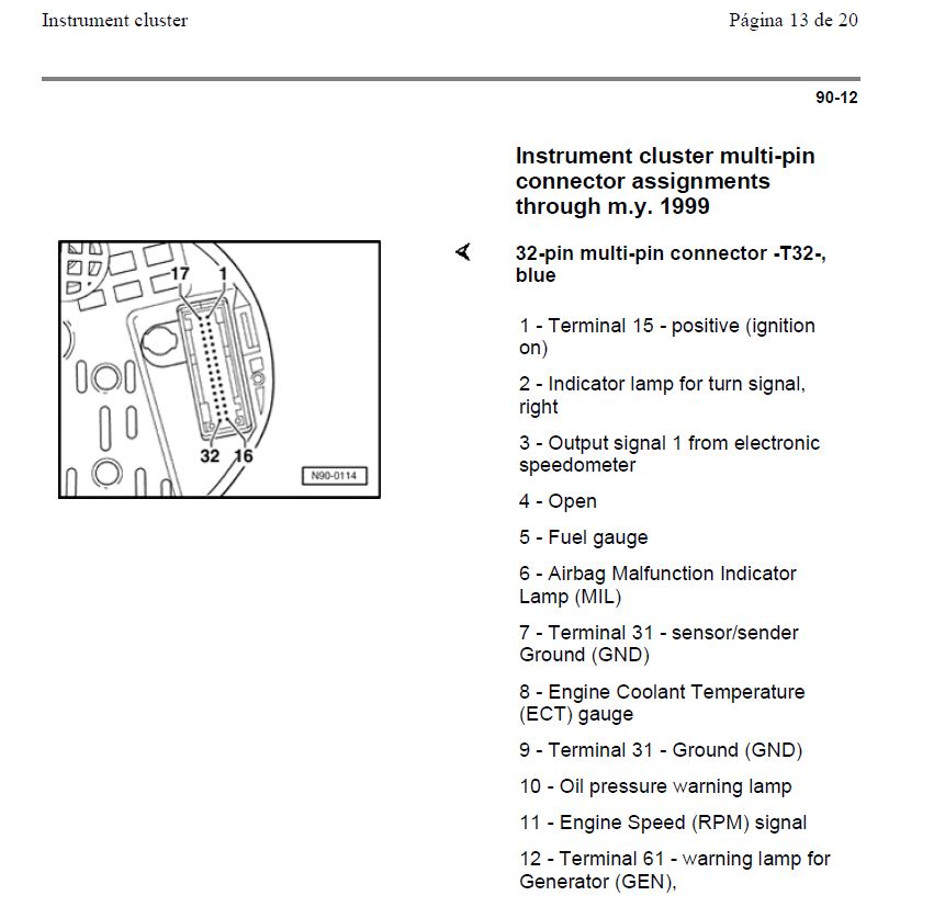

Интересува ме също мога ли да проверя изправността на лампичката на таблото като и поддам директно 12V на пинове 9 и12 ?
Ако някой знае да каже моля.

Провери ли идвали напрежение по тънкото кабелче към генератора?

За да стигна до този кабел трябва да разглобя половината кола
.За това искам да пробвам първо с клъстера.

Лампата на Генератора мисля, че светка 11.5 волта(по-спомен)

Колега, за да провериш а-ра трябва да стигнеш до него да му подадеш възбуждане с пробна лампа . Друг начин няма
