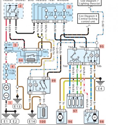

Колеги ще ми помогнете ако ми кажете кое е релето за реотаните за стъклото и къде се намира,проблема ми е,че ту работят ту не...Копчето си работи бушона е здрав....Голф4 1.4 2000г.

позиция 26,само че го дават да липсва при този голф

релето е във самото копче или то е проблема или инсталацията в маншона на задната врата

Реле няма. Нито в копчето, нито на панела за релета. Докато е включено, все грее.
Отвори задния капак, издърпай левия гумен маншон, където минава част от инсталацията и провери какво става там.

има реле на голф -4 ката в самото копче какт осъм писал и по горе и съм казал на колегата да види маншона с кабелите

williams_vn написа:има реле на голф -4 ката в самото копче какт осъм писал и по горе
Бъркаш го с бутона за аварийните, ама нищо.

номер99,по-скоро е отбелязано като ключ ?!?!? :

може би защото 99 при старите модели е за чистачките :D

няма реле heavy metal zork heavy metal zork heavy metal zork
