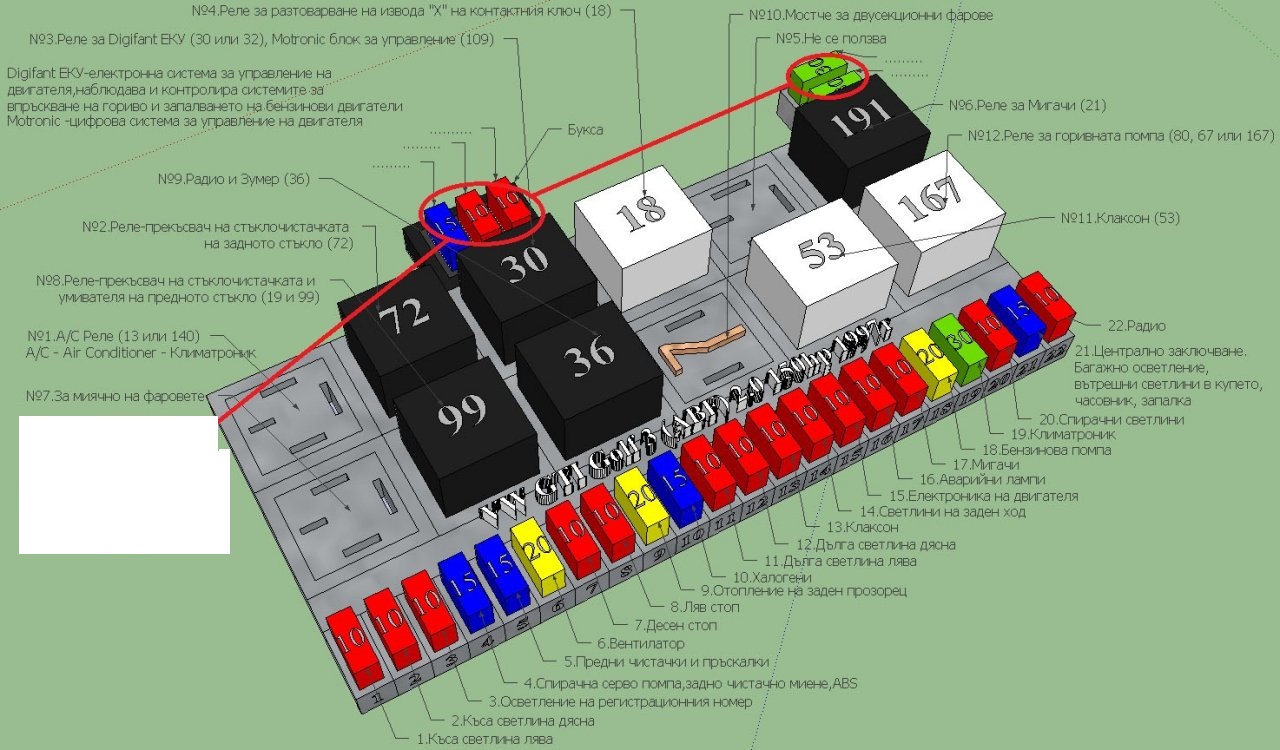

- golf_III_2e
- Мнения: 965
- Регистриран на: Вто 13 май 2008 20:52
- egoist_ok
- Мнения: 485
- Регистриран на: Съб 20 окт 2007 18:23
- Автомобил: Golf 4 TDI 4 motion
- Двигател: ARL 2002
- Местоположение: Троян
Re: Един въпрос за бушоните и таблото на голф 3
ето нещо 3D
