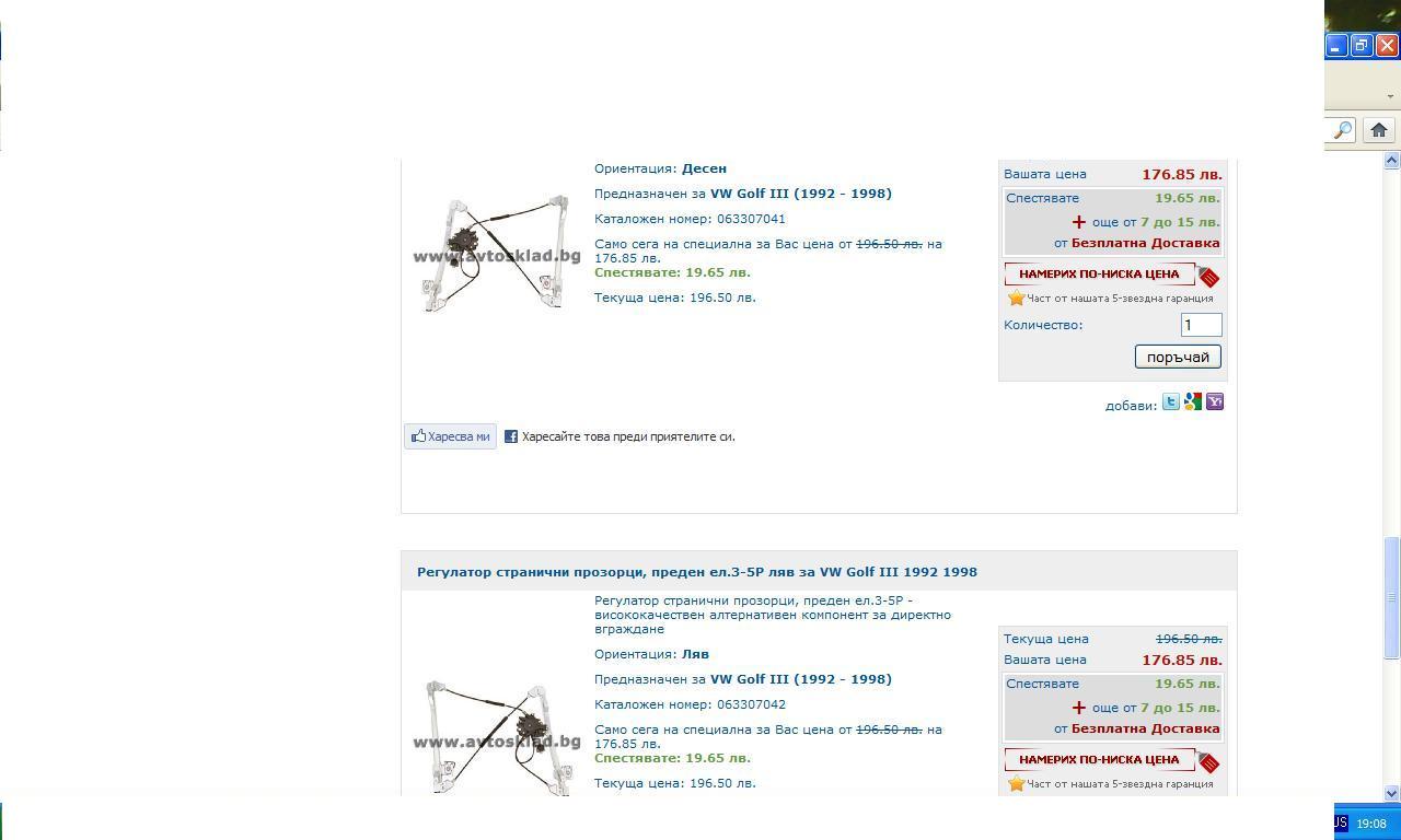

Като гледам цените на новите механизми с ел. моторчето - помислете си пак.И тази цена я умножете по 4 - за колегите с 4 врати heavy metal zork

Мнениеот Cern Swiss » Вто 14 фев 2012 19:18
Да, само че аз съм купувал няколко пъти от форума и за предни, и за задни врати - все читави. Предни до 50лв./врата, задни - до 40лв./врата... Такива коли на части валяло, кой ти купува нови.

Мнениеот Iago » Вто 14 фев 2012 22:16
Cern Swiss написа:Да, само че аз съм купувал няколко пъти от форума и за предни, и за задни врати - все читави. Предни до 50лв./врата, задни - до 40лв./врата... Такива коли на части валяло, кой ти купува нови.
Проблема е че днес работи, утре се къса.. и продавача няма вина за това, защото до преди 2 минути е работило.. ти сам го каза, резултата е на късмет.. може и с години да изкара. Ама пък 170лв са страшно много пара :012:
