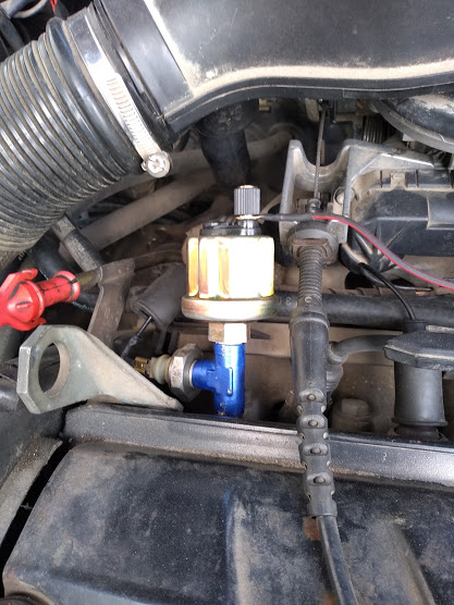

Колега, датчика за налягането на маслото, най-удобното място е на цилиндровата главата където са двата датчика за маслото (на снимката е обозначено с 1). Имай в предвид, че ти трябва един адаптор (по спомен го поръчвах допълнително, че го нямаше в комплекта) на който да закачиш и датчика за налягане на маслото и оригиналния датчик. Датчика за налягането не се лъж да го слагаш на алуминиев фланец под филтъра за маслото, понеже опира в блока и не може да се затегне самия фланец добре и капе масло.
За температурата на водата, трябва да резнеш горния маркуч който отива към радиатора и да сложиш адаптора, за да завиеш в него датчика (на снимката цифра номер 2). Ето така е при мен:

@mitko23 Може ли малко повече снимки на адаптора за датчика за маслото?Къде си го правил и как?

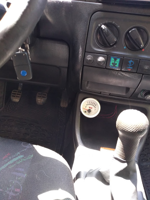

Колега мерси за информацията , след малко проучване из форумите и аз реших да го направя по същия начин.Проблема беше в намирането на тройника.Другият ми върпос е колко точно трябва да бъде налягането на маслото на празен ход.В ауто датата пише , че трябва да е 2 бара на 2000 оборота и при мен точно толкова , но на загряла кола с влк. перка по светофарите на 800 оборота налягането пада до 0.5 бара(ако е вярно показанието на уреда :mhihi )

Добре ти е налягането, махни я тая цигания /уред масло/ от барчето.

Само временно е там.Още се чудя къде да го сложа
