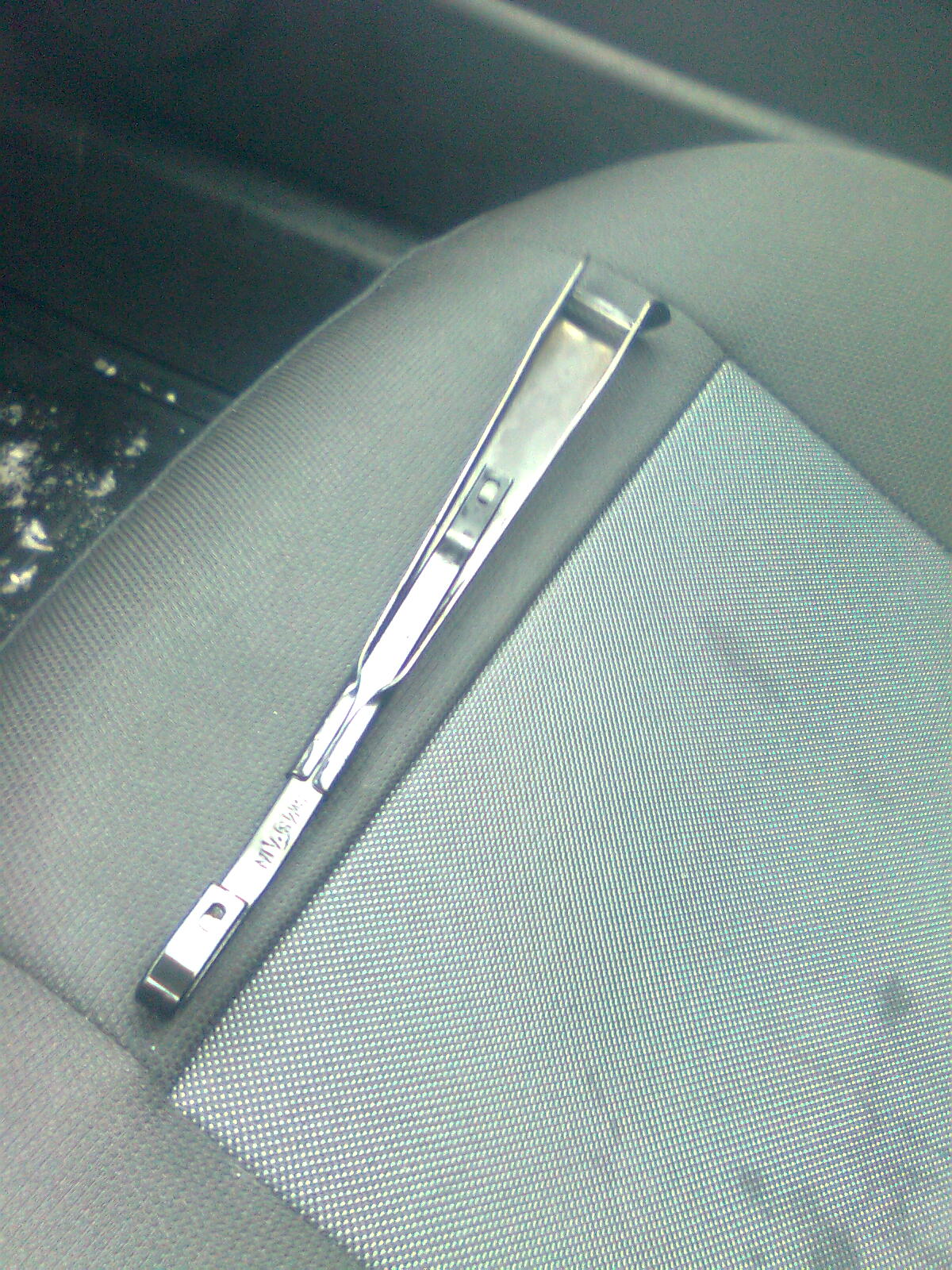

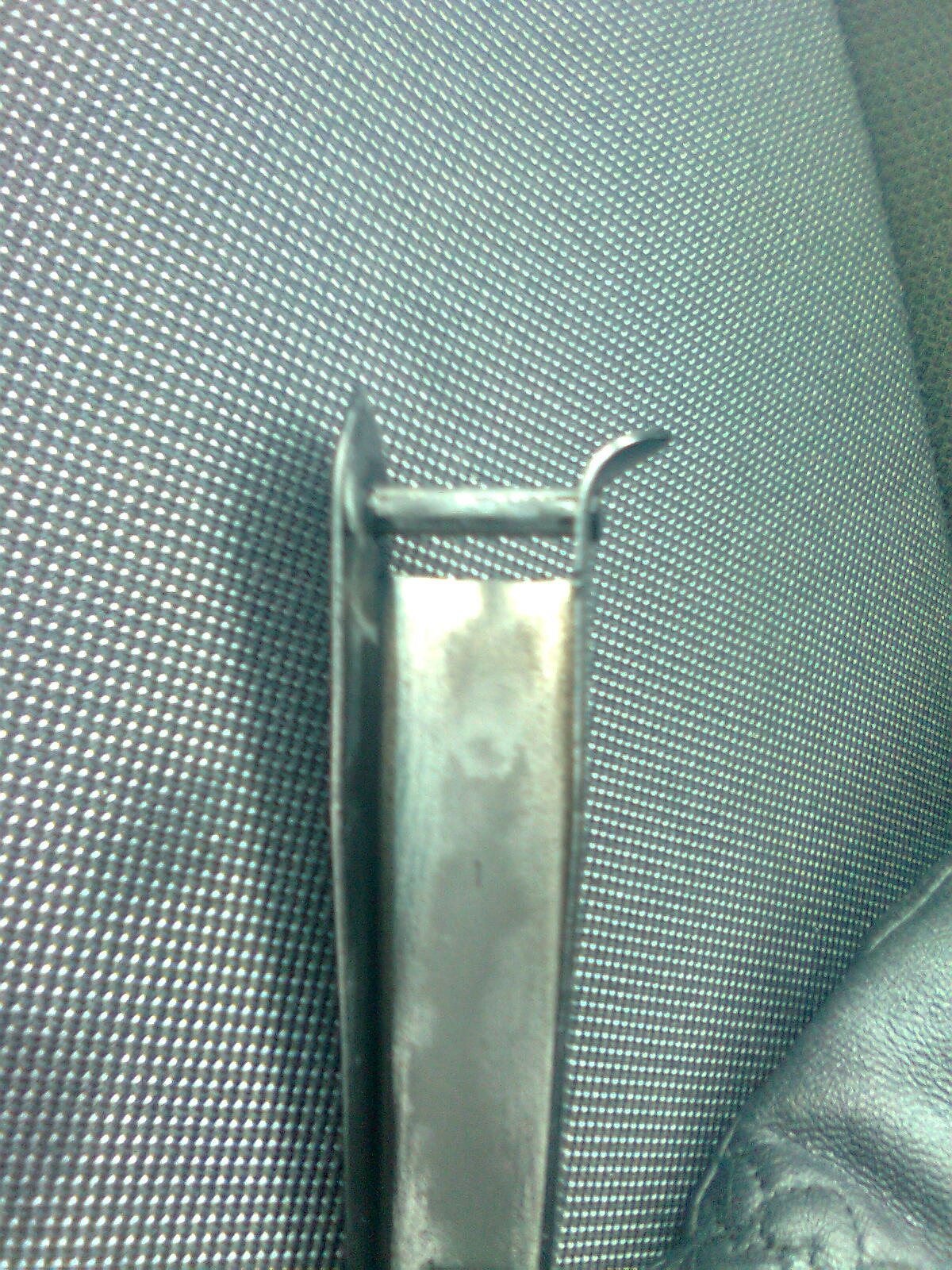

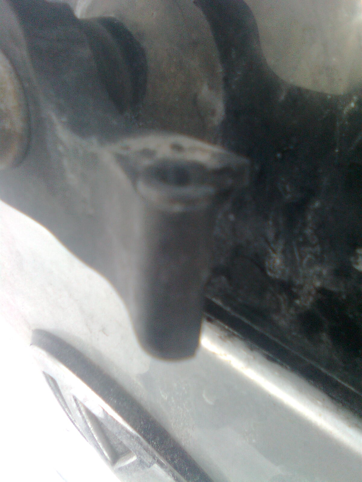

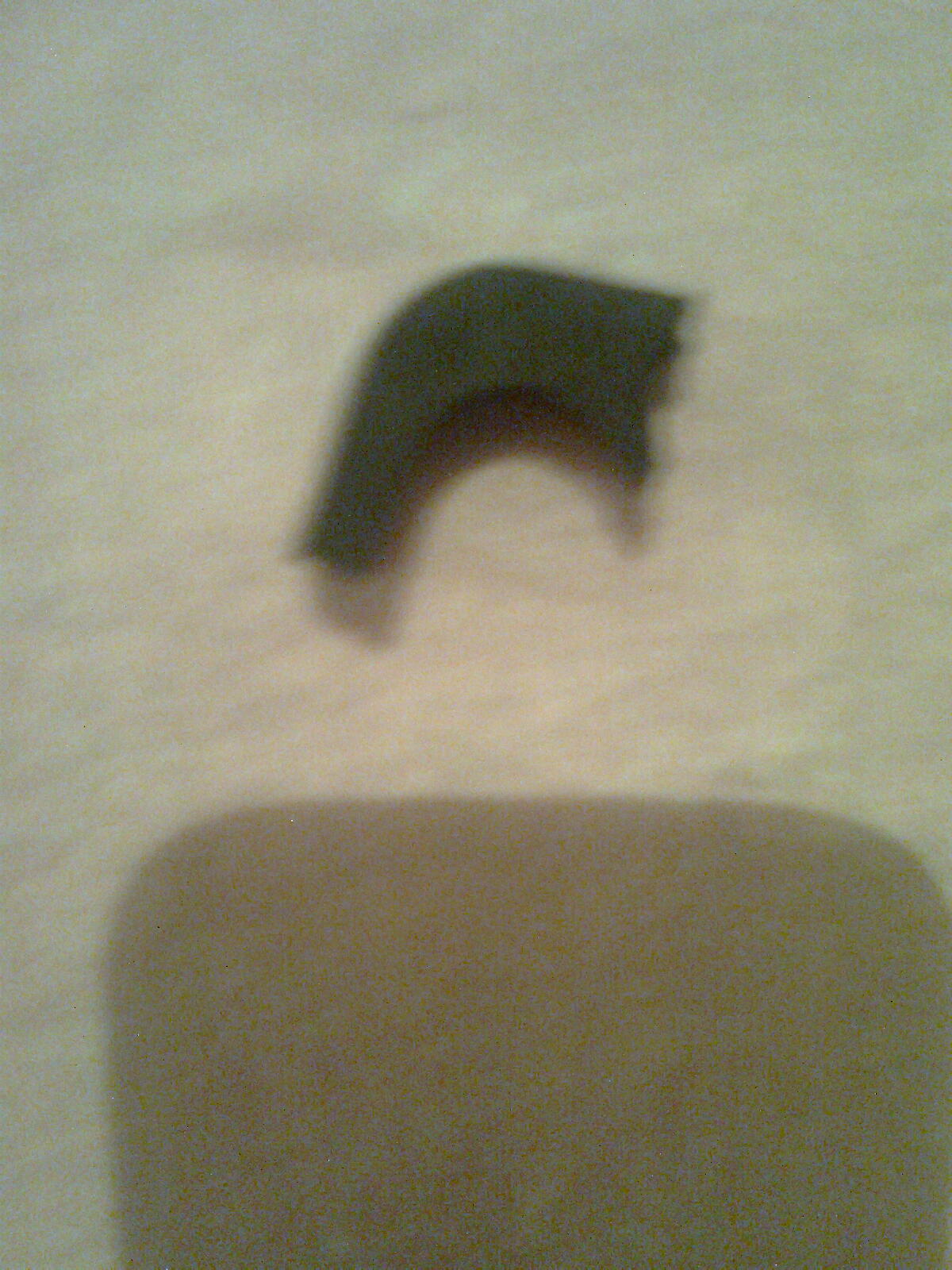

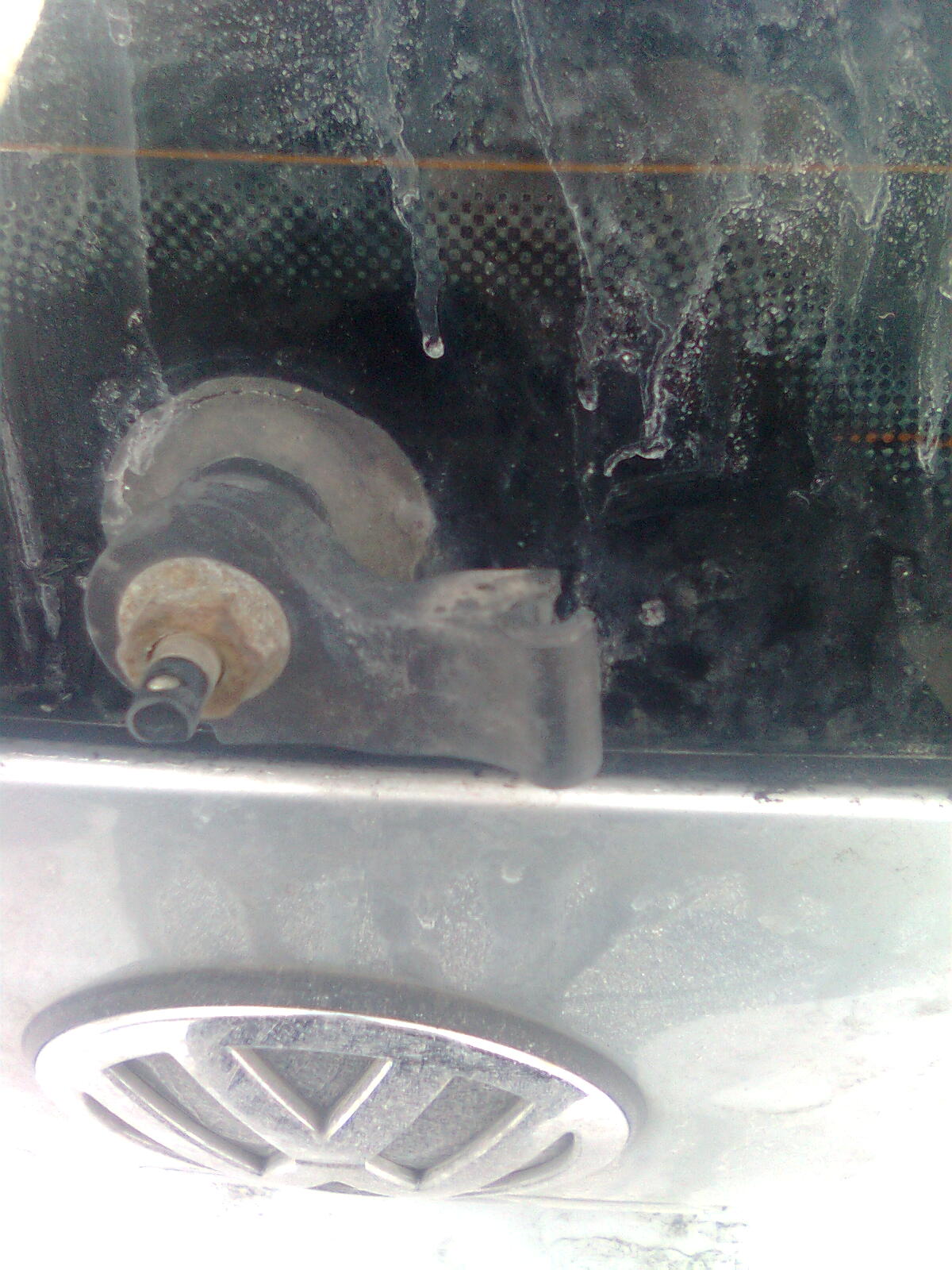

Здравейте.Ако някой може да ми помогне как се казва тази част за да знам какво да търся в магазина.Сутринта си намерих изкъртена задната чистачка ,но рамото беше до колата и според мен е здраво само от едната страна е леко изкривено.Пръскалката работи и тази част, която е останала на колата също се върти като пусна чистачката.На снимките на линковете съм снимала счупената част, която е на колата и едното намерено малко парче, но според мен те са 2 такива малки.Благодаря Ви предварително.

казва се рамо за задна чистачка

ок искате да кажете,че като си купя ново рамо и тази пластмасовата част върви с рамото, а не е някаква отделна,която трябва да търся.А и дали има само пластамасовата,защото на мен желязното рамо ми е здраво.

Точно така.
Това, което е откъртено при теб върви заедно с цялата метална част нататък.
Захваща се подижно чрез щифт (щанцован е от двете страни), за който има закрепена и пружинка, която опъва чистачката към стъклото.
Не е трудна смяната, стига да не е клеасала гайката на първата снимка (и стига да не е такъв студ!)
Развива се с ключ 13 или 15 (не помня, а и говоря за Пассат- може да има разлика) и се вади останалата там част чрез дърпане. Тя е на шлици - просто се издърпва!
Вкарва се новата, като се наглася и къде да е нулевото положение на чистачката и се стяга гайката ;)

пластмасовото капаче се продава отделно а рамото като гледам не е много здраво
