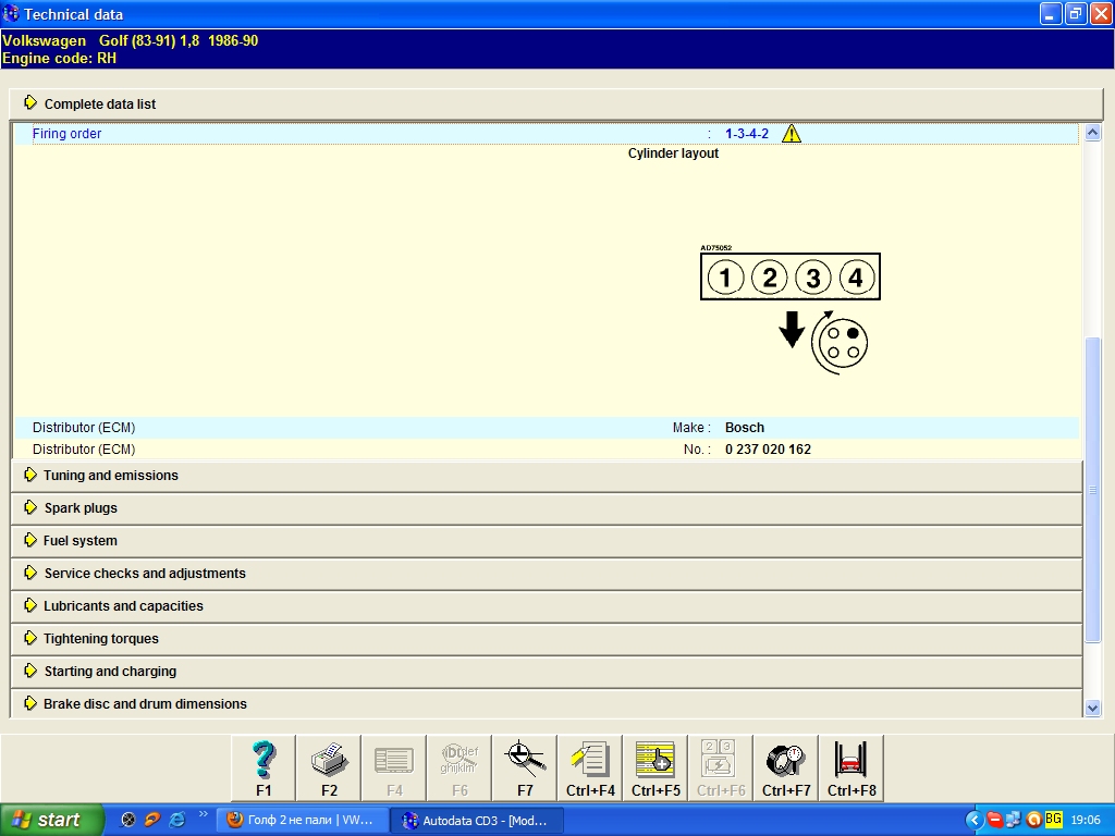

Колата е 1.8 карбуратор. Реших да си сменя капачката и палеца на делкото, махнах старите, но при поставянето на новите нещо не ми се получи и сега голфа не пали. Сигурен съм, че съм сгрешил местата на кабелите и по-точно - мястото на кабела на 1ви цилиндър(знам, че се редят 1-3-4-2). Питането е: на тоя мотор кой му е 1ви цилиндър(хал хабер си нямам от двигатели :Mr Green Fun ) и как да разбера къде да го поставя на дистрибуторната капачка?

колега, махаш дистрибуторната капачка и гледаш една малка резка на делкото. Там е първи цилиндър! По часовниковата стрелка нареждаш останалите. :да:

ето:

Благодаря за отговорите, колеги :beer Утре ще го направя по белега и по схемичката да видим к'во ще стане

С правилно наредени кабели и нови свещи - вече мърка :drunk
