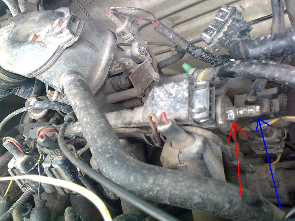

ето и болтовете
здр. искам да попитам за какво служат два то болта от дясната страна на инжекциона реголират ли нещо.
и от къде мога да се регулира инжекциона и дали може да се регулира
Двигателчето е 1.3
Предварително Благодаря ....

Това което виждаш не служи за нищо освен да запушва отвора на рейката. Така си е по дедолт. Единственият начин да разбереш какво става с управлението на мотора е да го закачите на диагностика и да видите какво казва. Няма да е много словен, системата му е от по-старите, проверете какво е сустоянието на изгорелите газове и намерете проблема, дюзи, ламбда сонда ако има такава, ако има нещо за ради което да се сърди компа го оправете.

тоя комп е мълчалив и нищо не казва почти!по елементна диагностика!с уредите в ръка!

Компа има диагностика по миогащ код или с KTS на Bosch.

Отваряш Аутодата и проверяваш всеки един компонент по отделно както е описано. За този мотор има наистина всичко. Много е прост и дори безпроблемен.
