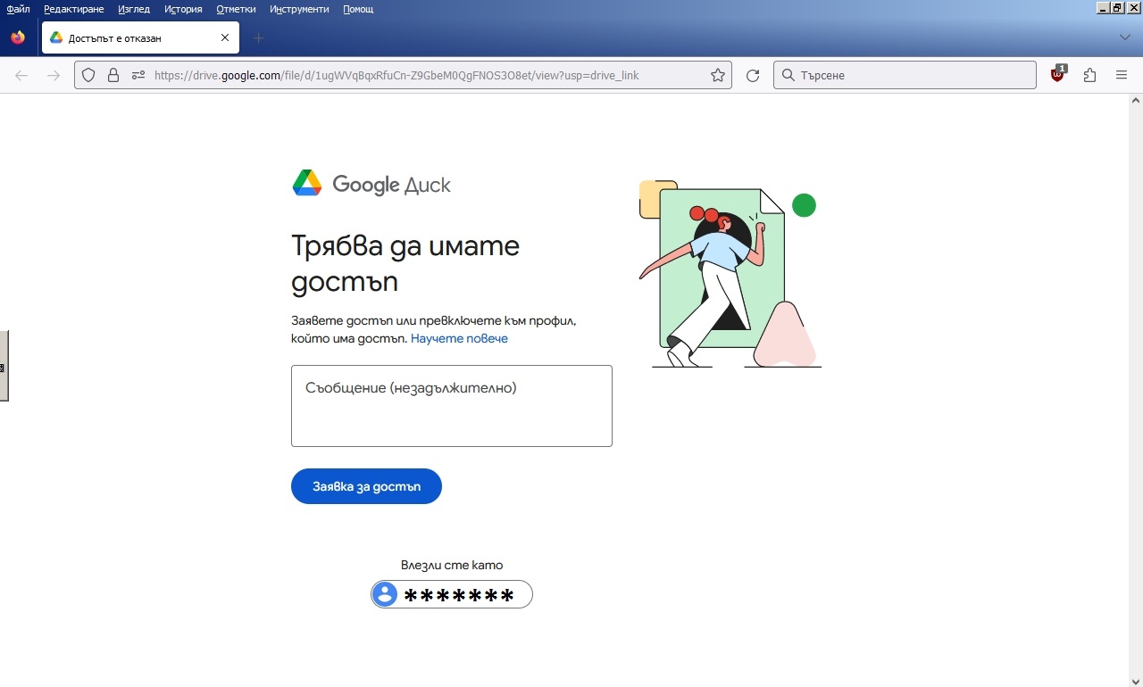

Мнениеот MamaMy » Вто 06 май 2025 18:56

Мнениеот Serafim Yordanov » Сря 07 май 2025 0:32
Пак ги добавям, и този път с достъп:

Сега би трябвало да работи, промених на "anyone with the link" опцията при "share" в GDRIVE.
