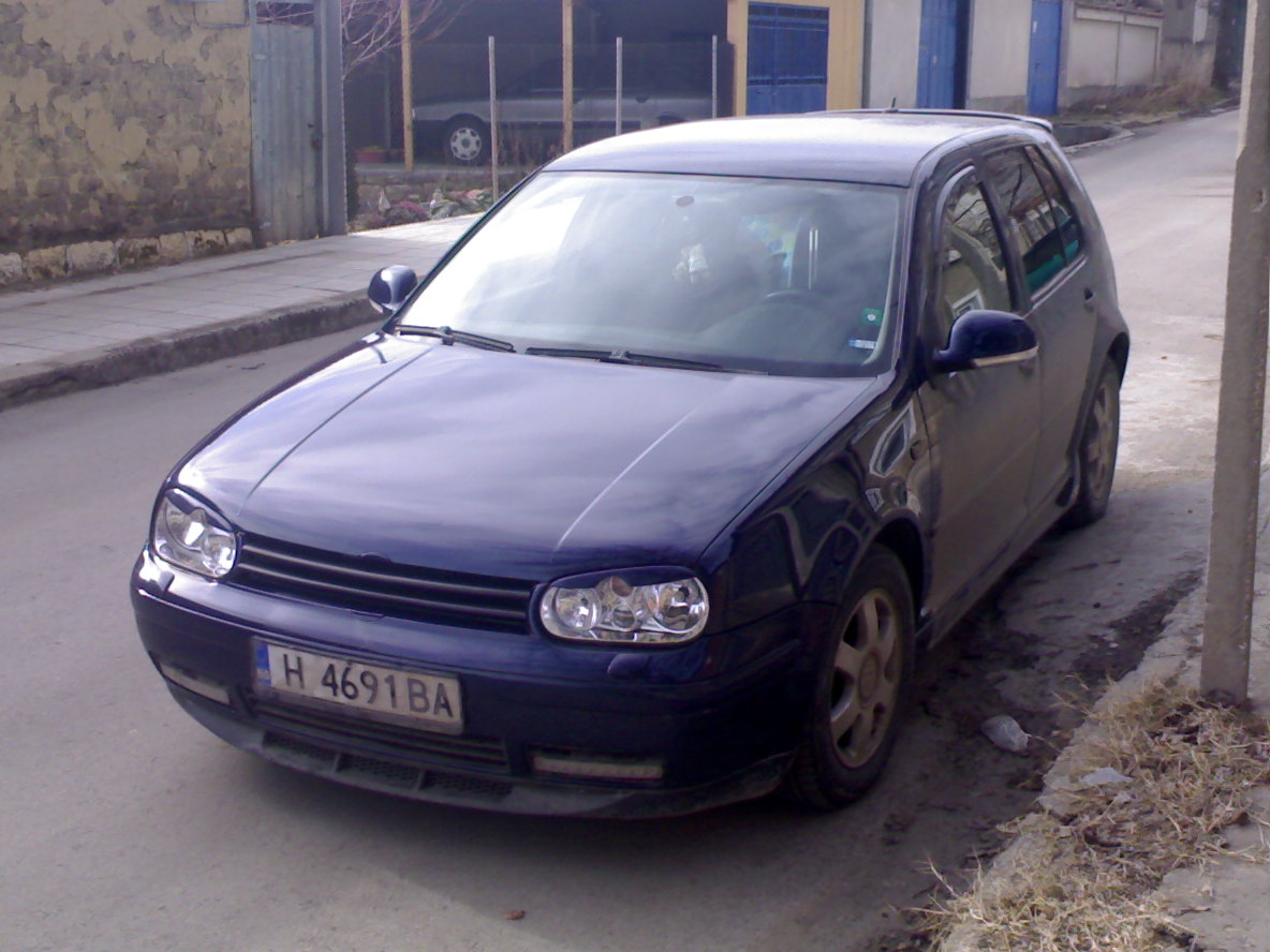

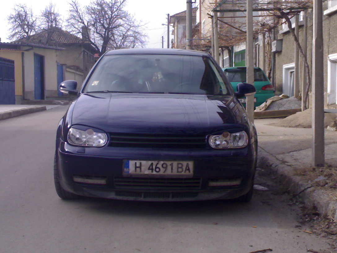

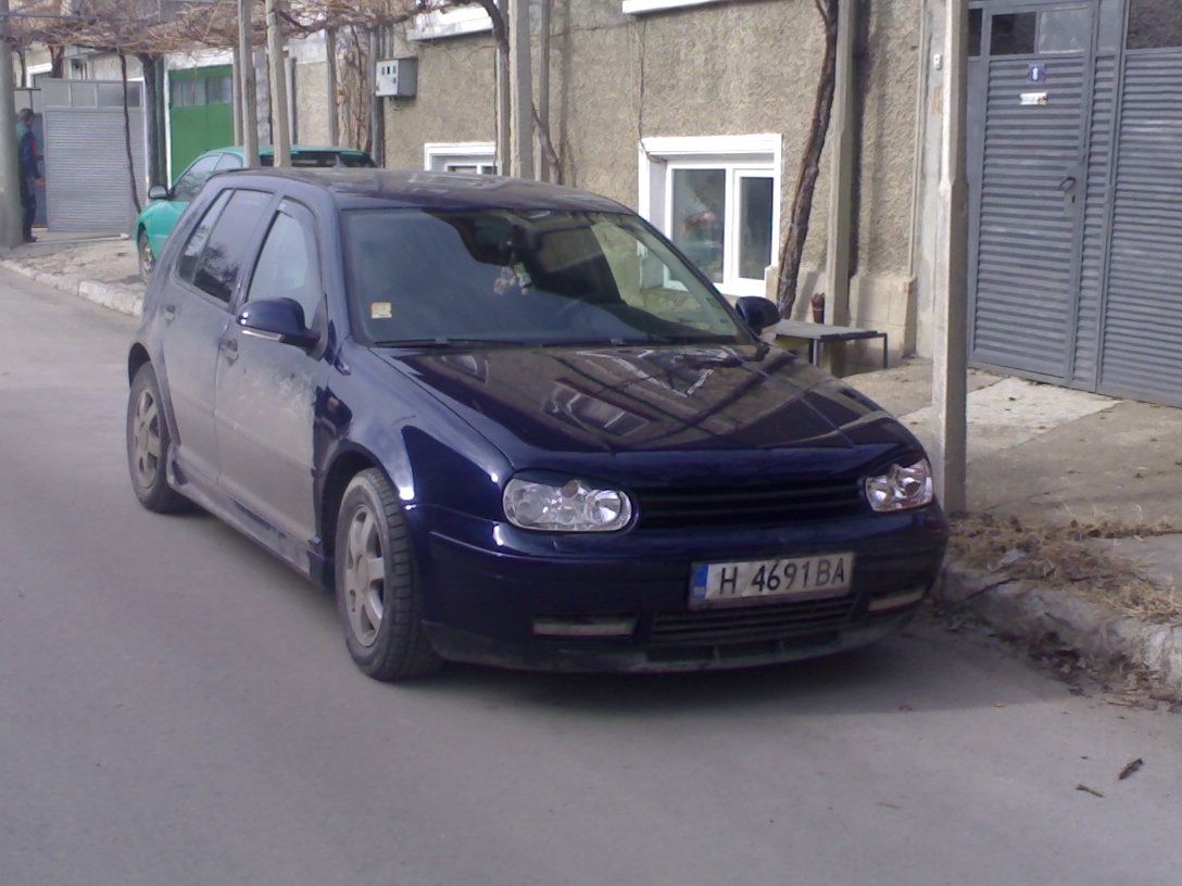

Re: Монтаж на огледала от Голф 5 на Голф 4
Ето колата завършена:
