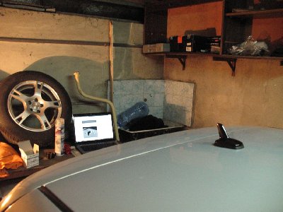

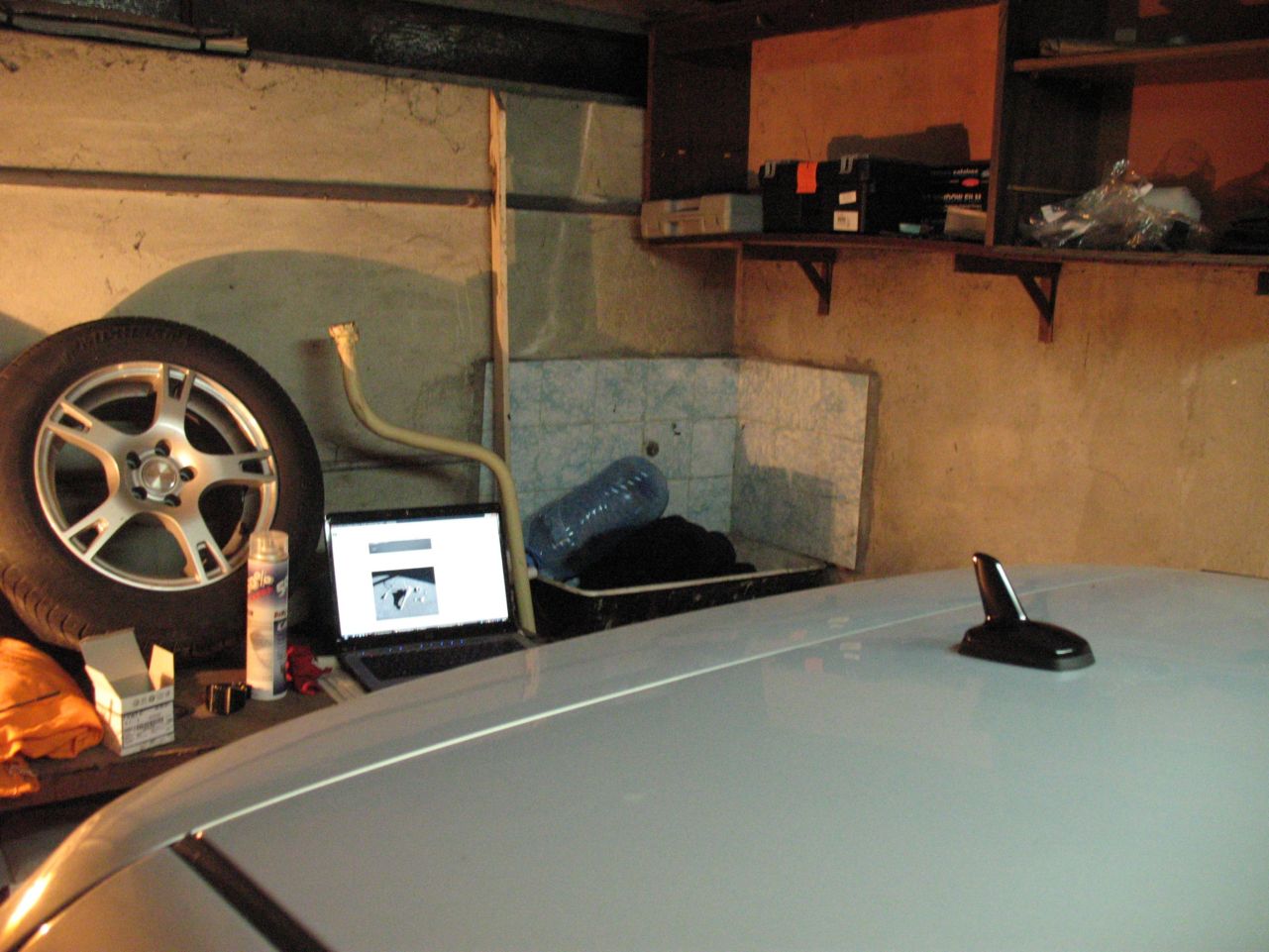

Мнениеот yarek » Пет 27 ное 2009 16:17
смених я с помоща на vortex http://forums.vwvortex.com/zerothread?id=2658537 :banana ... сега е хубаво, херметично... обаче тази антена няма услилвател ако някой реши да я сменя да има пред вид :012:
