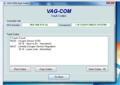

Колеги какво означават тези грешки.Колата е с газов инжекцион.

че ламбда сондата си е отишла :bishop ,все пак измери кабелите дали са здрави до ECU-to
