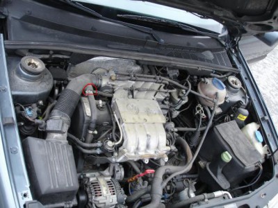

проблема е следния че ми цапа дросела и оборотите се менят маркуча се е разпаднал и от доста време тарся из форума но не намирам решение точно на този маркуч кадето сам оградил ште сам ви мн благодарен ако дадете някакво решение :)

След няколко дена ще оправям и моя точно на това място, ще дам снимки и технология.
Ако си напрегнеш мисленето, и сам ще се сетиш.

много лесно решение- почистваш системата за вентилация на картера!

аз прая някви схеми но тея обороти немога да ги опрая

Проблем е не зацапването, а разпадането на каучука на маркуча, дето влиза във въздуховода, който е пластмасов. Продава се, ама струва пари, а аз съм скръндза и си го правя сам, да кара до моргата - демек вечно! :beer

точно така колега аз само тоя ваком немога да го опрая с тея обороти
